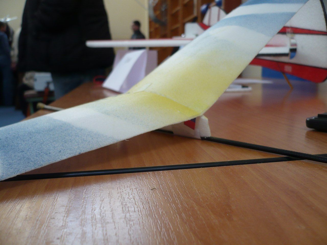

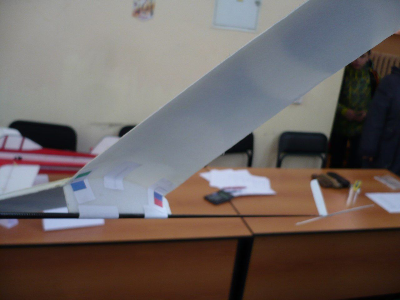

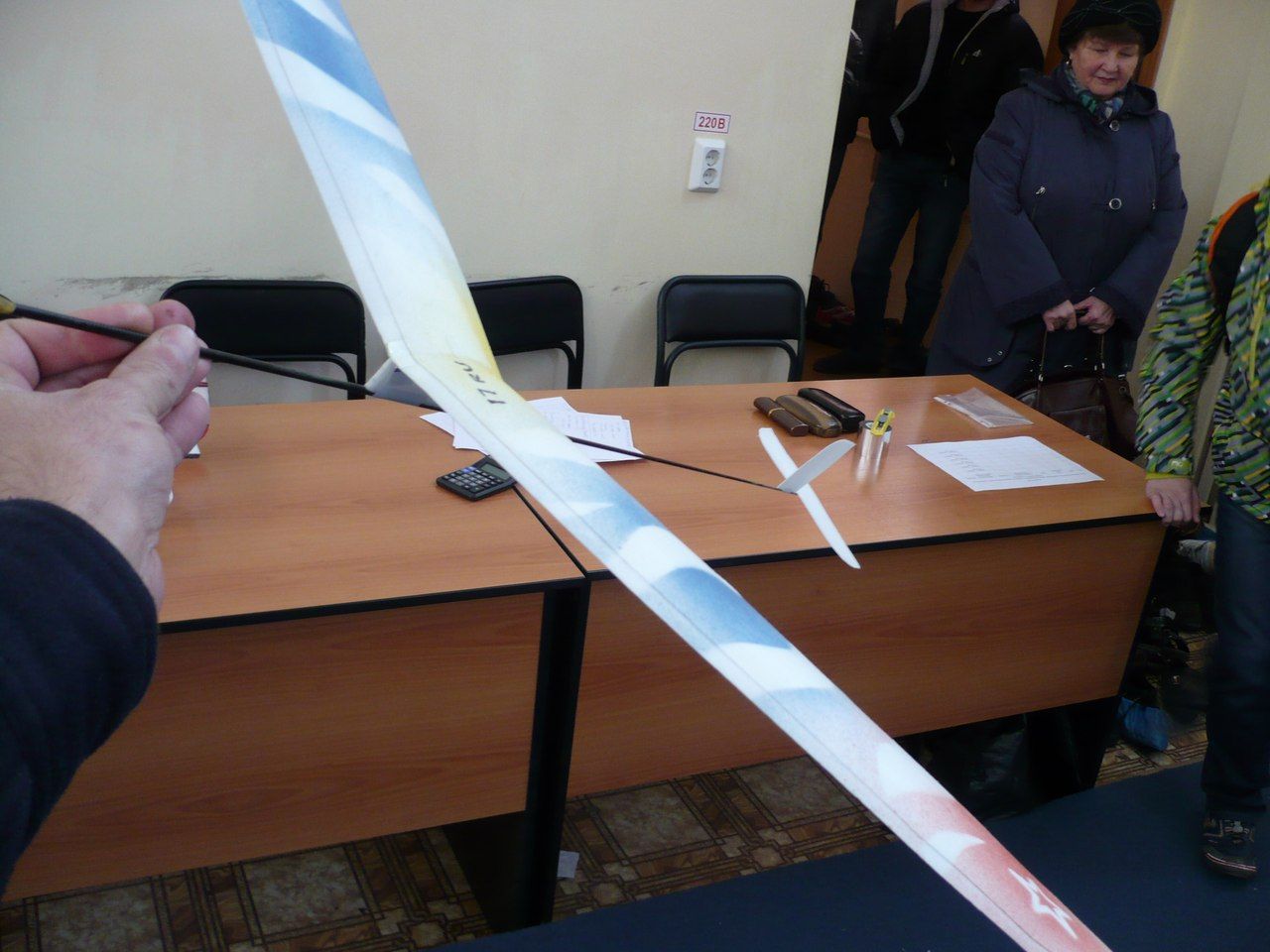

Планер нашего кружковца 1-го года обучения, построенный для соревнований в спортзале. Длины спортзала (35 метров) уже не хватает - втыкается в противоположную стенку на высоте около метра, поэтому настраиваем на спираль. Обратите внимание на наклеенный турбулизатор. Крыло вышкурено из потолочки, ГО и ВО из потолочки разрезаной пополам по толщине на терморезаке. Фюзеляж - угольный хлыстик от удочки.

На представленных мною фото не самый лучший результат - это, скажем так, модель середнячка, сделанная по нашим кружковым меркам почти  тяп-ляп, но старание и упорство есть. Обратите внимание на пилон крыла - даже он спрофилирован.

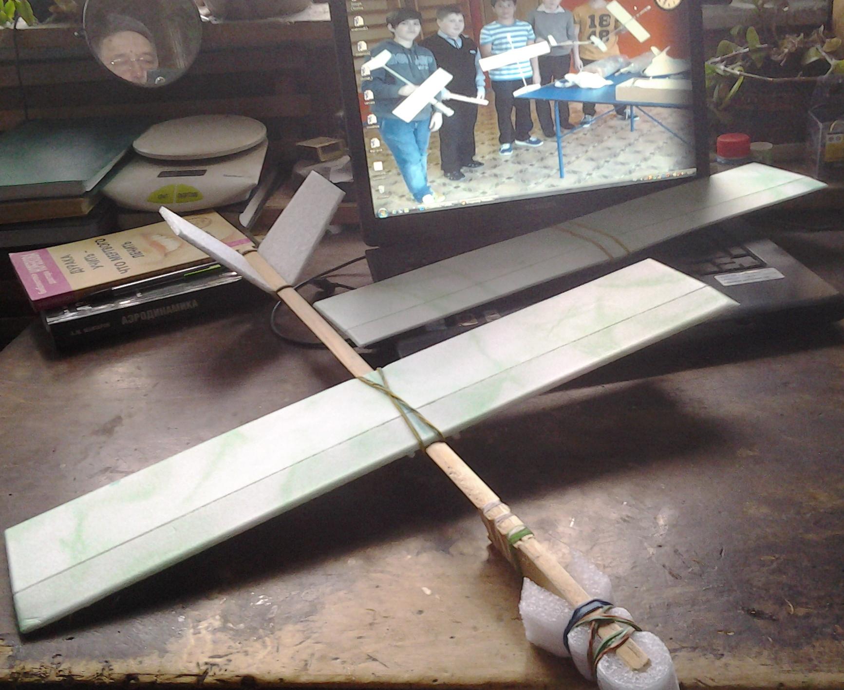

  :eek: Это уже похоже на огранку алмазного бруска в брилиант  :)  Но одна половинка наверное всё равно негодная будет, потолочка 4-5 мм да струна сьест некую толщину

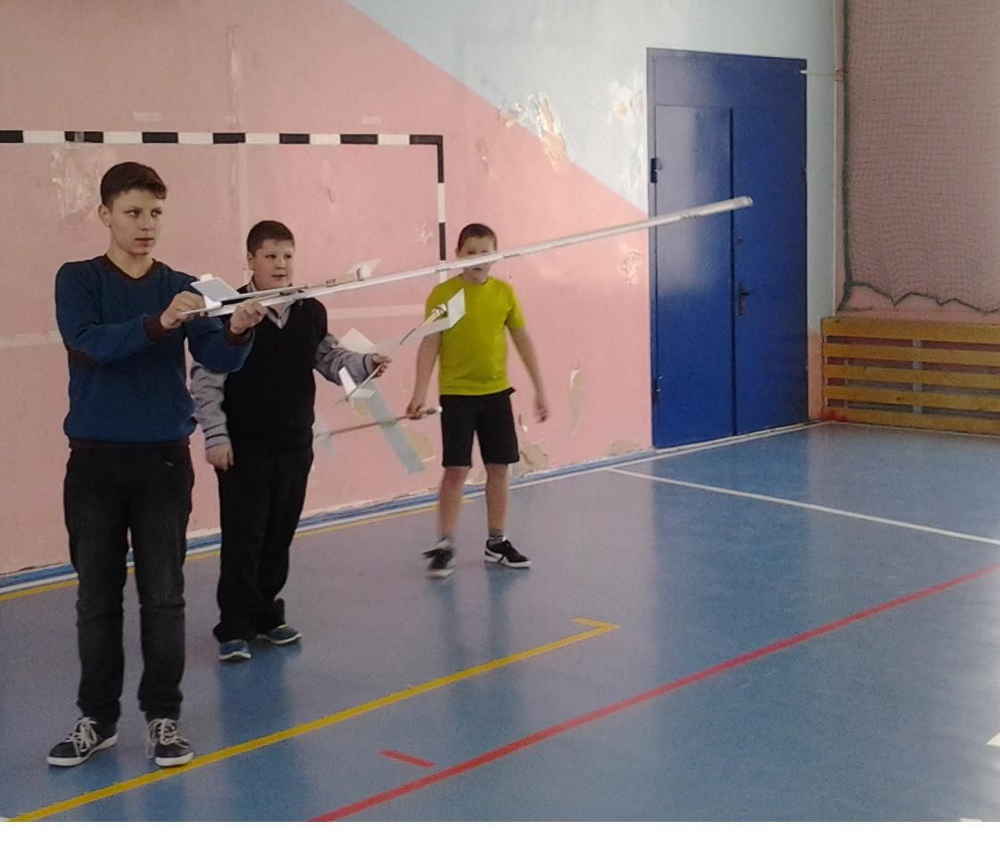

Есть типовые школы с залами, пригодными для ограниченных полетов.
В частности, малые залы в школах-самолетиком (два 3-х этажных здания, соединные коридором) - вполне подходят для первоначального обучения на планерках-схематичках.
Большое спортивный зал - это уже вполне подходяшее летное поле для базовых метательных планеров и простых резиномоторов.
Какой алмаз, какой бриллиант ;) Когда у нас начали проводить соревнования по зальным металкам, первые модели напоминали модели топикстартера: только рейки потоньше были (остругивали рубанком 4х4 до 2х2 к концу), дети резали потолочку намного аккуратнее да и клеили тоже.  Спортивная борьба привела сперва к изгибанию потолочки в подобие выпукло-вогнутого профиля, потом добавилось вышкуривание потолочки и её резка струной. И это правильно, культуру веса надо прививать с самого начала, потом не будет летающих кирпичей! Естественно после обрезки струной одна половина негодная.
Просто для примера. Одно из моих авиамодельных увлечений это зальные радиоуправляемые авиамодели класса  F-3-P. Взлетный вес моделей 100 и менее грамм, при этом размах крыла составляет 800-900 мм. Там облегчается все что можно и не можно: с электромотора весом 21 гр  за счет переточки ротора, замены стального вала на угольный, опиливания надфилем мне удается убрать 5 гр лишнего веса,а это значит, что модель облегчена на 5%. А еще можно облегчить машинки, регулятор, приемник. Что это дает: в стандартном школьном спортзале можно выполнить пилотажный комплекс. А на более тяжелой модели можно только собирать в кучу стены.
