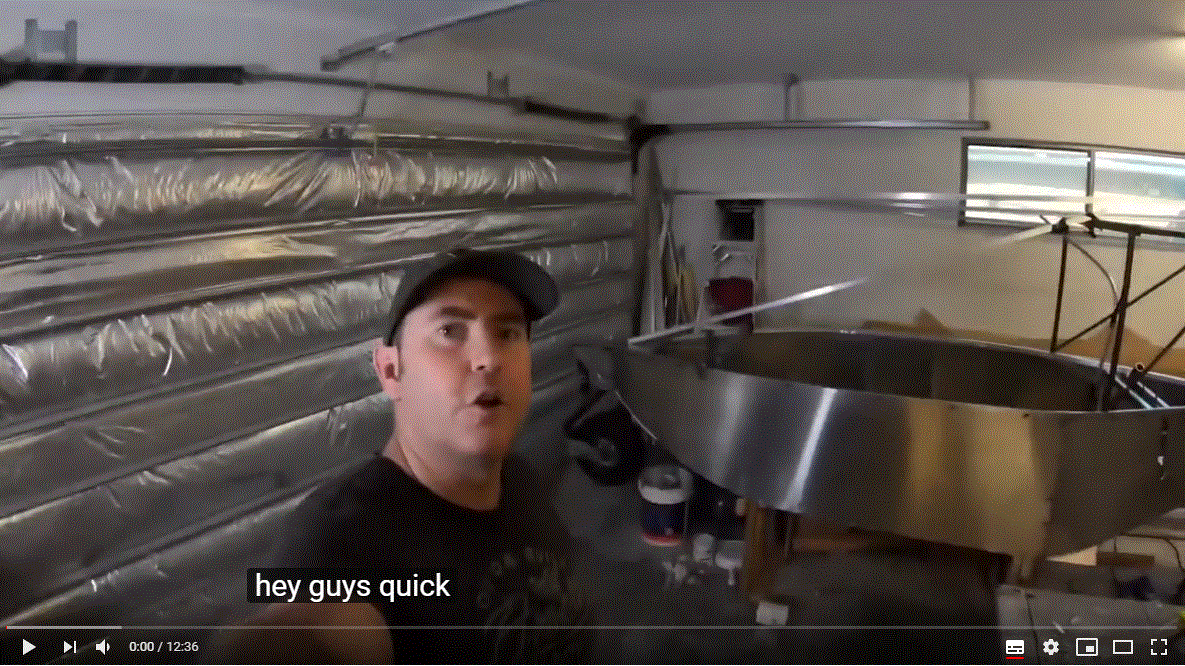

Процесс создания прототипа у нашего Героя (Забыл его представить - Зовут его Майк фамилия Хилль родом он из Квинсленда что в Австралии) весьма быстрый. Товарищ не ленится совсем хотя под ноггами у него ползает совсем малявка еще сынишка

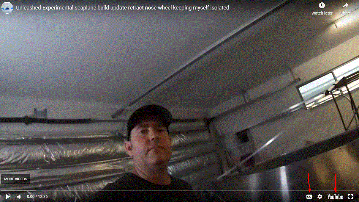

Для того чтобы посмотреть любое видео с Русскими Субтитрами надо чтобы видео имело следующие значки на экране НАШЕГО форума (если таких значков нет - ничего не получится) : иконка в с буквочками СС (и она называется Субтитры) и Название Системы Yuotube

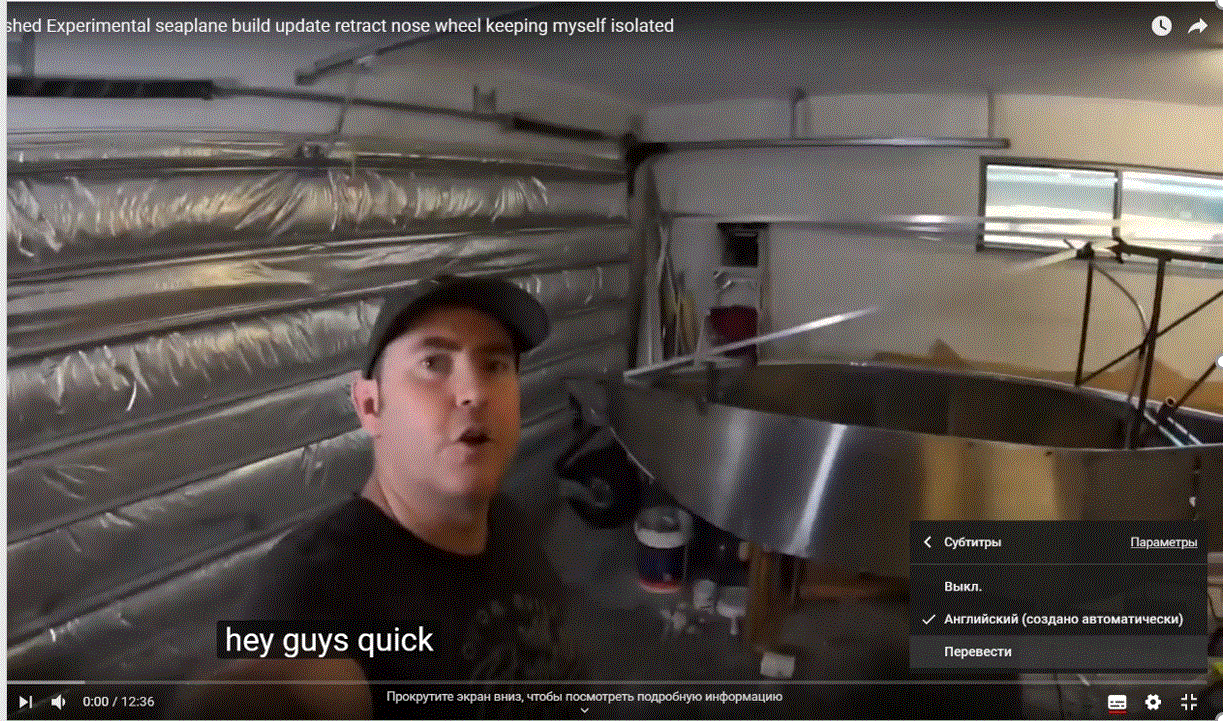

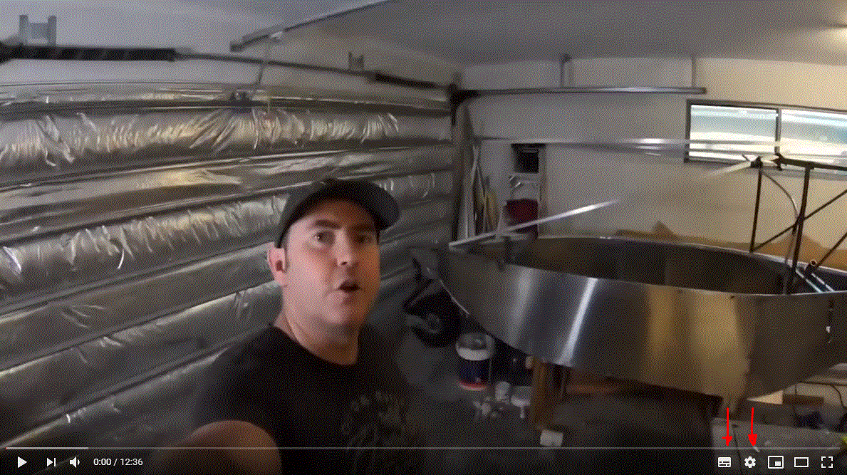

Для того чтобы включить Субтитры с переводом надо перейти на систему Youtube просто нажатием на название системы. И видео автроматически переместится в другое окошко в котором все необходимые кнопочки уже есть Воттак Обратите внимание что мы имеем тот же экран но другие кнопочки . Нас будут интересовать вот эти две Левая иконка имеет вид странички с точками тире а следующая похожа на зубчатое колесо

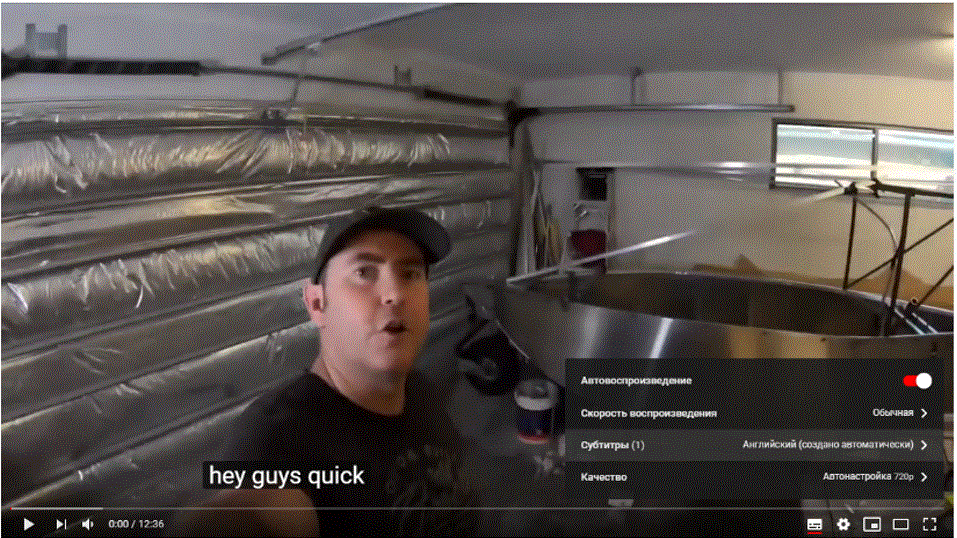

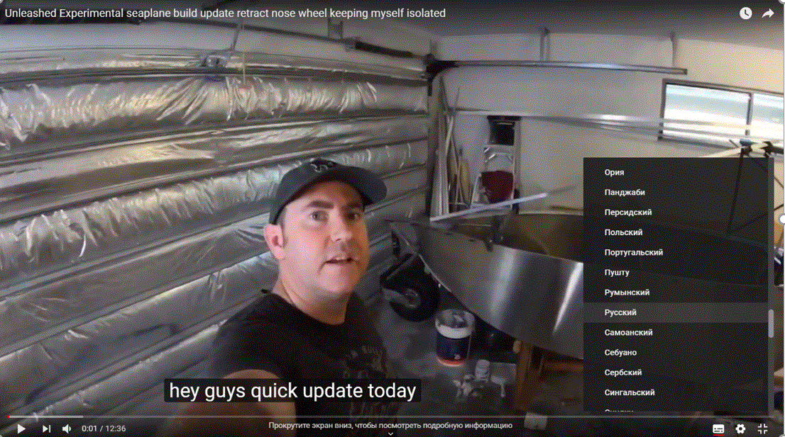

Если же нажать на кнопочку правее то Вы увидите нечто такое По умолчанию подстрочник форматируется в языке оригинала - в нашем случае это английский
А.Веггер
БЛОГ Андрея Веггера: vtaircraft.com

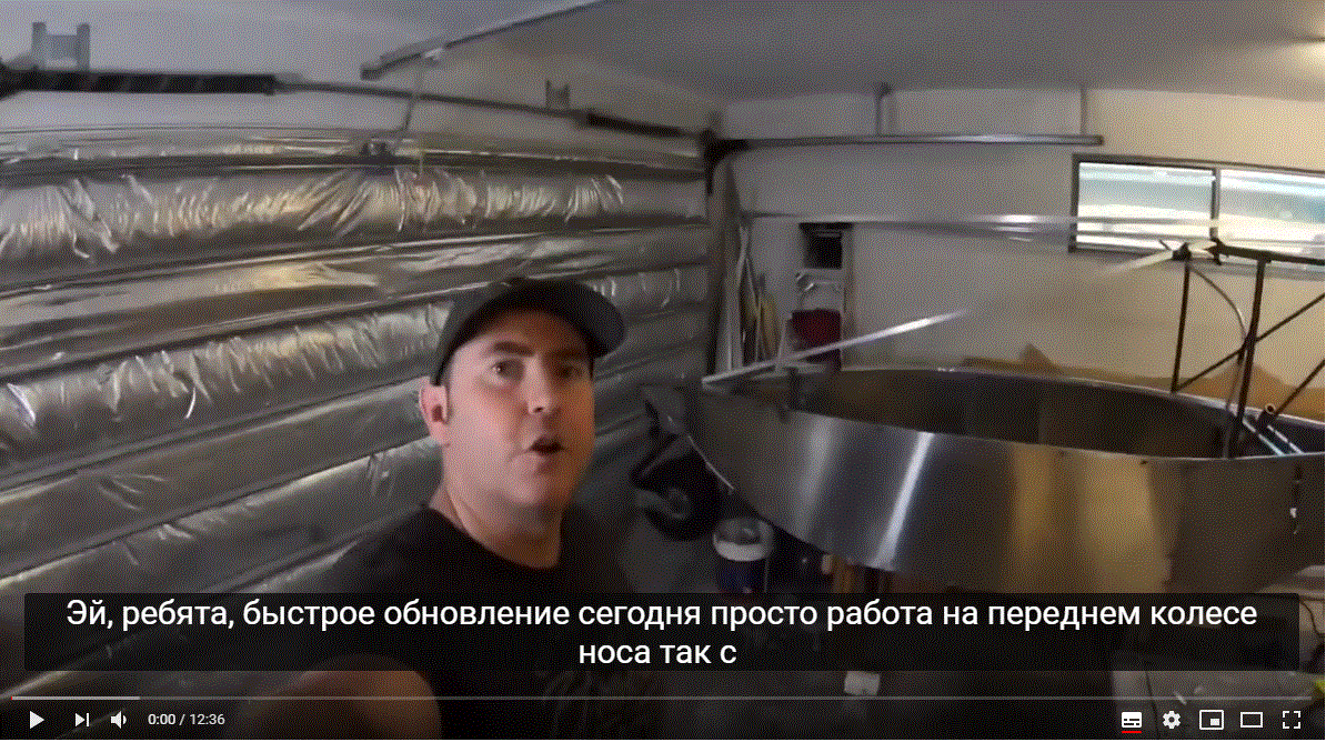

И после выбора Русского языка перевода Ваши субтитры станут появляться в Кириллице и в формате вполне удобном для понимания. Это машинный перевод но даже он весьма и весьма удобный в просмотрах и понимании речевого сопровождения . Я им тоже пользуюсь если видео на непонятном мне языке
