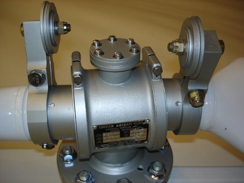

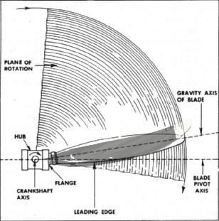

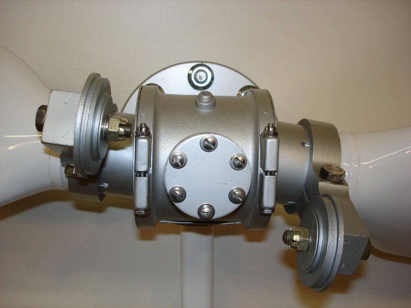

И потом -про "аэродинамические силы" , которые поворачивают лопасти - этот "поворачивающий " момент должен зависеть от расположенияОСИ вращения лопасти по хорде лопасти
Как раз по теме- винт В-501
http://www.reaa.ru/cgi-bin/yabbA/YaBB.pl?num=1256055466/2
На фото прекрасно видно, что ось вращения лопасти смещена на некоторый угол, что и обеспечивает наличие момента от аэродинамической равнодействующей.
Совет на будущее - прежде чем скалить зубы - хотя бы на этом форуме поищите информацию по предмету.
Удачи в изучении матчасти :)

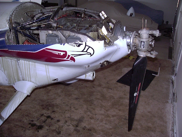

Ого , товарищ лётчик , мы видать нарвались на самого конструктора этого винта .. ;D      Действительно, на фото Як-18у винт на стоянке завёрнут на максим шаг, что говорит о том , что Георгий  прав  по этой части - что при остановке винт идёт на макс шаг .
но я не понимаю - в чём всё-же  его недостаток - разве он создаёт большее сопротивление при авторотации нежели обычный винт фиксированного шага ?

Это не стреловидность. Лопасти, если точно помню, на 6 градусов смещены от оси вращения. Чтобы увеличить центробежные силы. У Александрова про такие винты немного написано.

В обычных нормальных винтах, конструкцию которых мы рассматривали в данной части курса, ось вращения лопасти обычно совпадает с осью лопасти и поэтому момент относительно оси вращения лопасти, возникающий на лопастях от аэродинамических снл, как увидим в § 3 гл. XVI, обычно бывает-невелик по сравнению с другими моментами, действующими на лопасть. Если же ось лопасти сместить относительно оси вращения лопасти так, чтобы относительно оси вращения лопасти возникал сравнительно большой момент от аэродинамических сил, то используя указанные свойства упомянутых моментов, можно сделать винт, который будет поддерживать постоянное число оборотов двигателя при постоянной мощности двигателя и разных скоростях полета. Для того чтобы винт правильно работал, следует так смещать лопасти по отношению к осн их поворота, чтобы при увеличении скорости полета углы установки лопасти увеличивались. В третьей части настоящего курса мы увидим, что при увеличении скорости аэродинамические силы на лопасти при одном и том же угле установки уменьшаются, следовательно, для того чтобы получить на лопастях момент от аэродинамических снл, увеличивающий угол установки лопастей при увеличении скорости полета, необходимо лопасти откидывать назад по их движению по отношению к оси их поворота

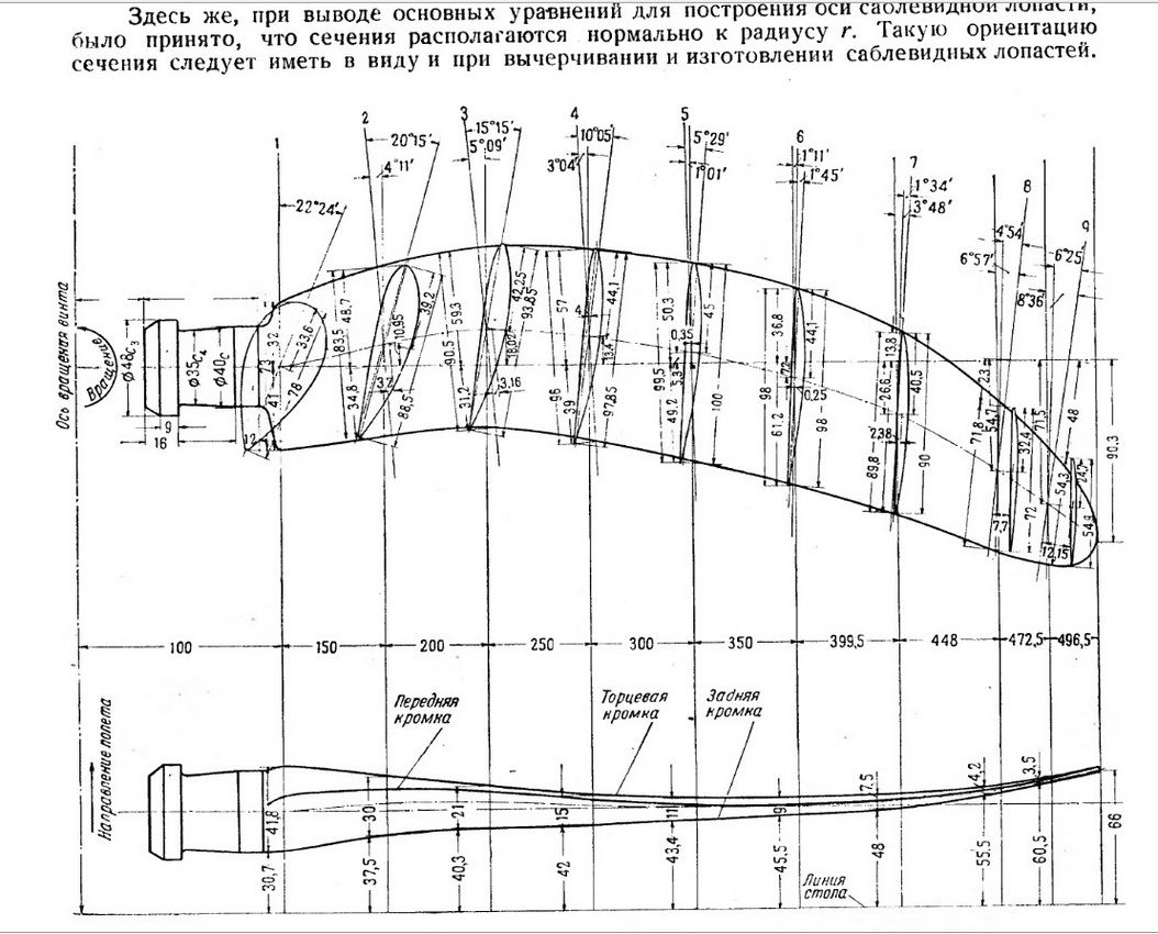

Меня гложет вопрос - зачем смещать ось "симметричной" лопасти , а не впихнуть саблевидную лопасть, у которой все по умолчанию смещено?
Саблевидная в производстве посложнее , а рассчитать это вааще отдельная тема . Какой +  КПД у сабли для  СЛА  - тоже вопрос .

Саблевидные лопасти тут пригодятся тем, что они изначально рассчитаны на вращающие моменты, которые создаются внутри лопасти.
