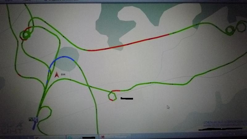

Итак:

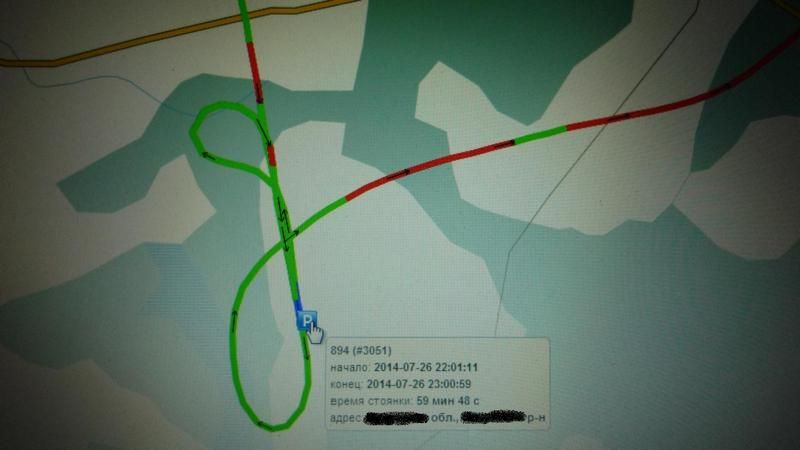

это мой первый день полётов с трекером
названия деревень я затёр, а 894 это госномер машины с которой я снял трекер
при желании можно изменить этот номер на любой текст, например написать: Борт No1  😉
    26 КБ · Просмотры: 307

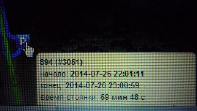

При наведении мышки на значёк Р
выдаётся информация о парковке а/м о стоянке ВС

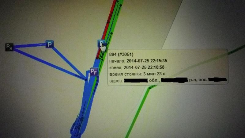

Значёк Ps это мой ангар в котором произошло первое включение трекера
естественно это место и обозначено как точка старта
Значёк Pf это место финиша (конца маршрута)
оно не совпадает с точкой старта т.к. дельталёт в ангар я закатил руками при выключенном бортовом питании
Время стоянки 3 минуты - это я поправлял кресло которое съехало при разбеге, в тот день оно не было закреплено.
Теперь я его уже закрепил надёжно.
    40,4 КБ · Просмотры: 305
Про цвет треков:
синий это скорость менее 60км/ч
зелёный это от 60 до 90 км/ч
красный это свыше 90км/ч
данные пороги тоже можно регулировать на сайте мониторинга

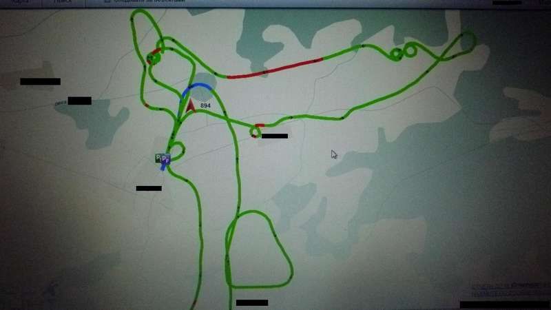

Второй день испытаний.
Полёт на заброшенный аэродром
Видите перед посадкой красный кусочек?
Перелетал полосу, пришлось притянуть трапецию чтобы провалить аппарат (после прохода над деревьями), скорость на глиссаде естественно сразу возросла.
У меня все ходы записаны! (с)  ;D

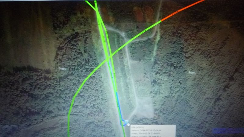

Разумеется можно включить фоном не карту, а фотку из космоса
    57,1 КБ · Просмотры: 312
Обратите внимание - несмотря на то, что аэродром заброшенный, я откатил аппарат с полосы.
А вдруг ТУ-154 пойдёт на вынужденную...
Чё я там делал 59 минут 48 сек. я вам потом расскажу, в другой ветке...
3051 это порядковый номер трекера в системе мониторинга, как видите не мне одному нравится эта система.

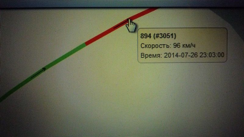

При наведении мышки на сам трек - показывается скорость в этой точке маршрута
путевая разумеется, а не воздушная
Прошу прощения у ГИБДД за 96км/ч - торопился долететь до дома пока не совсем стемнело  ;D

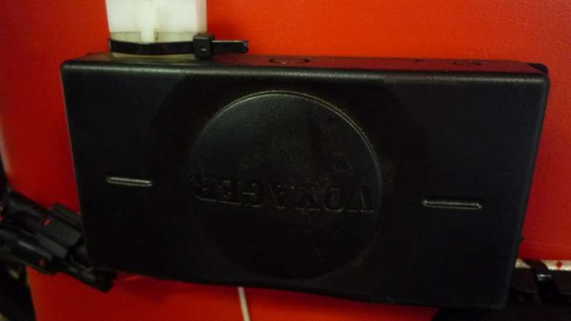

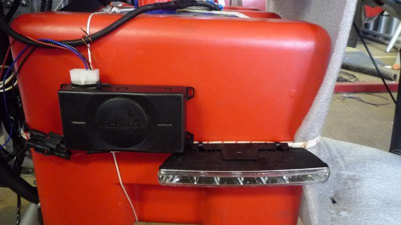

А закрепил я его пока сбоку на бензобаке, пластиковыми хомутиками.
Кстати, на счёт ориентации девайса верхней крышкой на спутники - вообще похрену!
Я его на грузовиках как только не устанавливал - всё равно работает зараза!  😀
Есть подозрение, что он будет работать даже в закрытом багажнике автомобиля.
Жутко чувствительный.

Цена вопроса - 4700р. (если сам будешь устанавливать)
А устанавливать там особо нечего.
Красный и синий провода на +
а чёрный провод на -
напряжение до 30 вольт без проблем (12 24 27)
Если же красный подключить на +
а синий на замок зажигания, то будет дополнительный канал информации о положении ключа зажигания.
