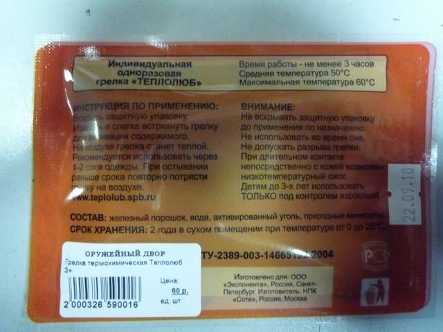

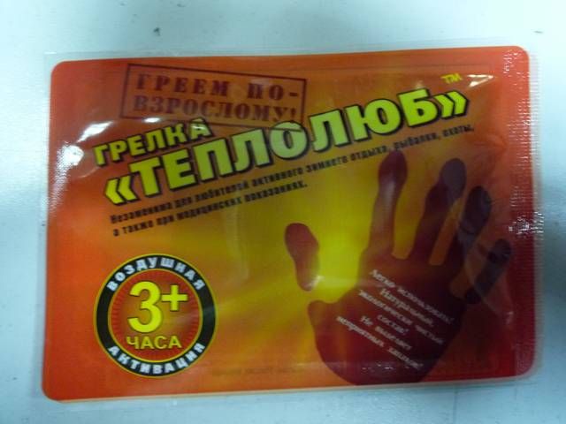

Химическая грелка для рук, ног и прочих частей тела 😉
http://www.teplolub.spb.ru/index.htm

Отстой. Забудьте. Этот девайс способен лишь чуть-чуть подогреть ноги бабы Мани у подъезда и то, только если температура на улице около нуля, а бабуля обута в валенки. Причем самое обидное, что всё это только один раз, а если вы достанете эту грелку из рюкзака на двадцатиградусном морозе и попытаетесь активировать, то тепла вы не почувствуете, так...жалкое подобие... Нормальных грелок, пригодных для полётов зимой только два типа. Тип первый - электрический, например стельки или перчатки с электроподогревом, что требует батарей или генератора на борту. Тип второй - топливные каталитические грелки, требует наличие хотя бы одного грамма платины в заначке у пилота.  Грелка должна быть  лёгкой, компактной, жарить не по-детски, и быть многоразовой, иначе ей грош цена.
Сам зимой ниже -15 летаю с каталитическими на бензине. Хватает на 9часов. Доволен. Если хотите, научу, как изготовить.

День добрый!
Ну тут особо нечего комментировать.
Не известно пользовался этот человек "Теплолюбами" на самом деле или нет!!
Может это его общее мнение, т.е. о всех грелках такого типа. Потом, если
даже пользовался, то какими, имеется в виду срок годности. Мог банально
выйти срок хранения (составляет около двух лет). Потом, если вы внимательно
прочтете информацию на упаковке, то вы увидите, что Хранить в помещении при
температурах от 0 до +25 градусов!! Это вовсе не означает что ее нельзя на
морозе хранить. Но сами понимаете замороженную грелку на минус 25, где даже
не каждый автомобиль заведется, разогреть достаточно сложно!!!! В таком
случае необходимо перед вскрытием попытаться разогреть (руками) саму грелку
в упаковке а потом уже запускать (вскрывать).
На сильном морозе рекомендуем использовать грелку 7+ В ней много рабочего
вещества, плюс большая нежели у трехчасовой площадь поверхности.
Ну а про то что она одноразовая, так никто этого и не скрывает, написано на
упаковке!
А в целом, это мнение конкретного человека, наверное, основанное на личном
негативном опыте, но все-таки мнение. И мы к нему прислушиваемся.

Да не мучайся ты!  Так поверь, нА слово, слышишь? Я ж не со зла говорю. Пусть пацаны бабло зарабатывают, мне не жалко, у них свой сектор потребителей, рыбаки, туристы, строители и т.п., но только пусть в авиацию не лезут!!! Тут жизнью расплачиваются. Замёрзший пилот косячит в десять раз больше, а им это трудно понять, каково это - пилотировать с занемевшими кистями и чем это чревато. Повторяю, на морозе реакция не идёт. Обыкновенная химия, железо, как более активный метал, вытесняет из водного раствора ( иногда применяют гель) менее активный, например медь ( заметь- водного раствора, а если вода замерзла, что, в рот будешь совать грелку, чтобы оттаяла? Даже если запустишь грелку сначала в тепле, сунешь под комбез и полетишь по морозу, то из за низкого баланса тепловыделения реакции, всё тепло выдует нахрен через 15 минут полёта, реакция почти прекратится  и начнёшь ты коченеть с каждой секундой. Чтобы ощутимо грело в полёте, надо, чтобы  на земле, без встречного потока ледяного воздуха грелка  обжигала через нагрудный карман рубашки! Влоть до ожога 2й степени. т.е до пузырей!!! И работать несколько часов. Разбег, отрыв и первые две минуты полёта пилот обливается потом на двадцатиградусном морозе! Вот только такой девайс годится для полётов. Кладёшь её каждую в шерстяной носок , надо пять штук для полного счастья , суёшь под комбез, в рукава  и в валенки  -  и вперёд!

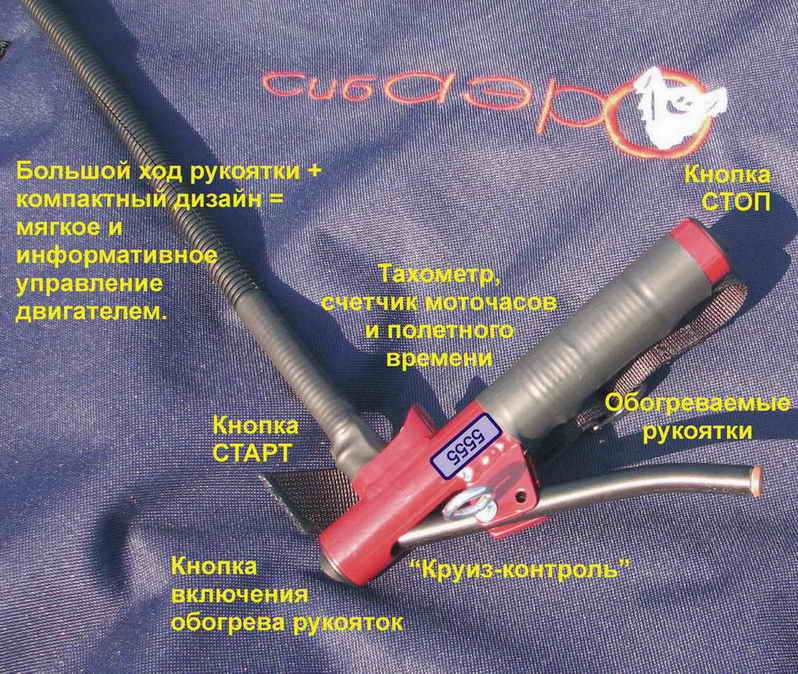

опыт братьев меньших или мои 4 коп.
применяется на парамототорах и паралетах.
1. какуюто дешевую химическую грелку давно пробовал- слабо и не удобно.
2. Термобогреваемая одежда вещь приятная. но тяп ляп ее не сделаешь поэтому качественное изделие стоит очень дорого.
мы сделали партию перчаток. но затрат много а товарный вид на эту цену не тянет. очевидно стало что это не наш сегмент. мы все таки железячники.
3. Поэтому решили греть не одежду а источник холода- ведь греются же на снегоходах ручки руля.
на парамоторах в руках находится рукоятка управления двигателем и давить на газ приходится пальцами. если нет фиксатора то постоянно. даже в очень хороших перчатках в месте контакта утеплитель прожимается и пальчики перемерзают.
вот эту железяку мы и согрели. и основную ручку и гашетку газа.
принципиально это оказалось для нас проще. проводов в ручке и так хватает. реле регулятор на борту есть. еще один провод пробросили, кнопочку поставили, годик повозились с отработкой мелочей но до товарного состояния довели.
результат оказался вполне. мощность около 20вт. если летом включишь через минуту обожгешся. зимой в перчатке жара не чувствующь но и не мерзнешь.
как нагреватель устроен не скажу- маленький семейный секрет. но для дельт есть готовые снегоходные нагревательные элементы которые можно наклеить на трапецию. а сверху варежки и вперед...
4. Проблему с перчатками таким образом сняли а вот комбезы шьем. был удивлен но у нас их берут снегоходчики не смотря на цену как у самой брэндовой одежды- говорят теплее.
во первых крой сразу "в позе космонавта"- чтобы ни локти ни колени не натягивались и не сжимали утеплитель. во вторых грудь и колени защищены непродуваемым пластиком ну и всякие спецефические карманчики. на парамоторных скоростях в таком можно и в -30-40 летать. если под низ термобелье и поларный комплект пододеть конечно
