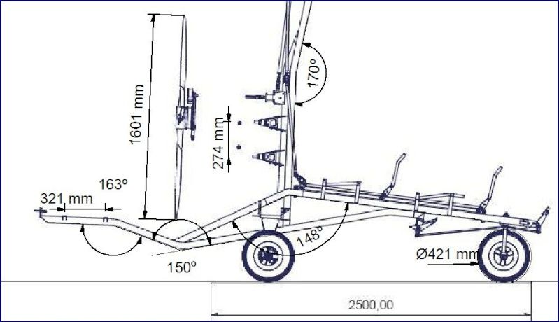

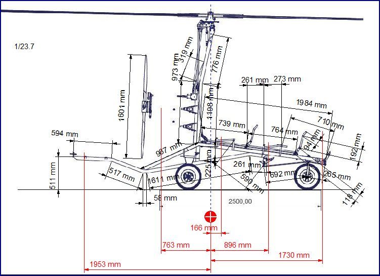

Обнаружил на форуме skywolverines.com вот такие картинки - обмер рамы МТО. Может кому пригодится. Возможно где то они уже мелькали... пусть еще и тут останутся.
