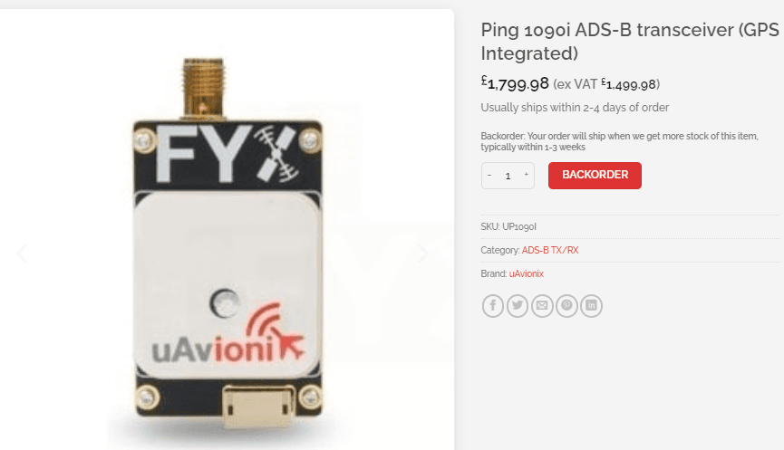

Возвращаясь к первому посту.
На прилагаемом скрине по сути то что надо для АОН. Но 1799 ФС ! Чем обусловлена такая стоимость? Рынок?
АЗНВ 1090 Колибри должно было стать тем же самым за меньшую стоимость.
Однако работы прекращены, коллектив распался. Интересно было бы узнать на сколько локализованным был проект ,какие причины его остановки, где найти людей занятых в проекте? Внешне все не кажется архи сложным с технической стороны.

С приемными устройствами проблем нет. Где аналогичное решение для передатчиков. В чем затык ?
Затык в достигаемом эффекте.
Проще говоря зачем это надо за такие деньги, если можно решить ту же задачу дешевле.

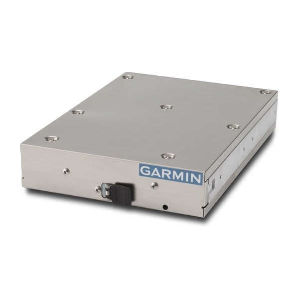

вот у гармина есть и такое решение
и такое

Лукич, не хорошо игнорировать вопросы, если хотите получать внятные ответы на свои вопросы:
1. Стоимость силового транзистора (LDMOS) под передатчик стоит
BLA0912-250R = 600$ c учетом доставки и таможни при заказе от 1000 штук
или
STAC0912-250 (ST) = примерно 300$ если повезет купить остатки в РФ от 100 штук
2. Стоимость СВЧ платы, которая обеспечит характеристики примерно 100$ за штуку
Это не считая ПЛИС МК ЦАПы
Вы еще не учли стоимость ПО с отладкой + последующая сертифкация и накладные расходы
Это если вы из рассыпухи хотите как Калибри, ну или почти как.
А если вы хотите как Микроавионикс то тут вообще применяются ASIC - стоимость разработки и производства которых в сотни раз выше "серийных" микросхем.

Ну во первых к любому БРЭО гармин не подключишь без других элементов Гармина
А во-вторых ему нужно в малом, легком исполнении желательно для дронов с полезной нагрузкой до 3кг (если не ошибаюсь)

Scorpio спасибо! Все стало понятно. Отсутствие на отечественном рынке устройств ads b out в компактном исполнении обусловлено отсутствием элементной базы. Разработка дело само по себе очень дорогое.А если даже стоимость компонентов близка к психологическому порогу цены конечного изделия,то это вообще нецелесообразно.
Была б доступна рассыпуха, наверное интузиасты наделали чегонибудь.
Интерес собствено был выяснить материално технический потенциал для производства устройств у нас в стране.Надеюсь ответил Scorpion.
