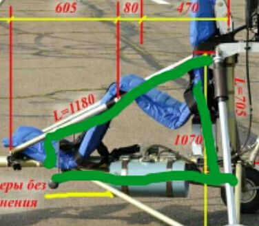

Может кто сошьёт багажные сумки для мд-50? Желательно выполняющие еще роль боковых обтекателей? Может кто знает где заказать?
Попробуйте сами ,из плотного картона сделать макет,непосредственно на телеге.Процесс не сложный,но кропотливый.Для соединения деталей можно использовать обычный скотч,да и деталей там не должно получиться много.Наметьте крепления ремней к рамке кресла,форма сумок ,скорее всего будет треугольной,шириной примерно 100-150 мм,молния может быть по всем верхним и боковым стенкам.Сильно мудрить не стоит со сложными формами.У Вас в городе наверняка есть мастерские по пошиву автомобильных чехлов или чего- то подобного.С готовыми выкройками придите к ним,объясните , что именно Вам нужно.Останется выбрать подходящий материал,скорее всего это будет или ткань "Оксфорд",или автомобильный кожзам ,возможно Вам предложат что-другое.Для того что бы сумки держали форму,между наружными и внутренними стенками сумок нужно вшить или поролон или тонкую "пенку" ,вроде туристических ковриков.Ну,примерно в таком разрезе.

Земляку привет! Сам с Амурской области. На кавказе 10 лет служу.. купил дельт, летаем на Юце в Пятигорске. Машинка швейная под рукой, руки не из ж..., материал найду. Дельт стоит за 200 км. Пока нет возможности снять размеры... думал может у кого готовые размеры есть.... про картон тоже недавно подумал. "Пенки" на службе тоже немерянно... придется мерить. Что получиться выложу фотки. За направление спасибо!
Нужен размер трапеции выделенный зелёным цветом, вертикальные линии от рамки сидений до несущей балки. Может кто копается возле дельта и есть возможность замерить?
