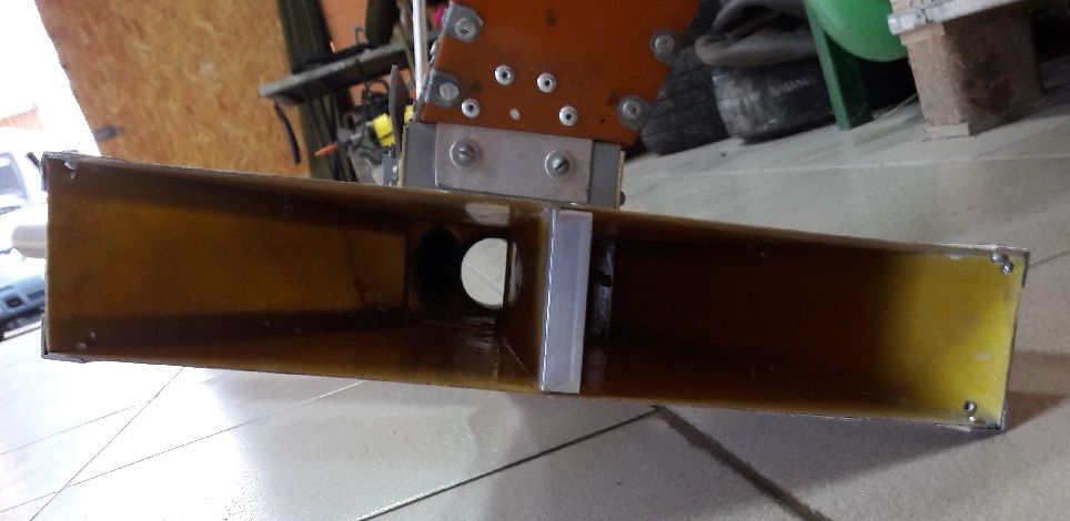

Бак устанавливается в кабину ,на фото не хватает фартука (рассеивателя),механизма дозатора, крепежа.Других фото не имеется к сожалению.

По поводу норм ,при работе по  мышам 6 кг на га, загрузка 150 кг легко, рабочая высота 35 м , аэросев того же рабса, горчицы точно не знаю , но тоже что то не много.
Кабина, это уже ближе к делу. Но поймите же на конец, дайте больше и  детальной информации. Конкретно объём, конструкторское решение фартука (рассеивателя),механизма дозатора, крепежа. И конечно-же стоимости оборудования. И только после этого можно будет принимать решение. Кто нибудь работал с Вашим оборудованием? Или Вы на нас решили по тренироваться? 🙂
В случае заказа у Вас оборудования какой документацией снабжаете (сертификат, платёжные док.)?
По поводу детальной информации обращайтесь по вышеуказанному телефону ,человек  попросил разместить объявление .Стоимость 20000 т. руб, ёмкость 240 литров.По поводу сертификата на сколько мне известно имеет такой же как и Синтал. Бак в работе проверен не переживайте вторым точно не будете.
Ув. slaplaza, если речь идёт о сыпучих веществах то какие нафиг литры!!! И что б вам было известно просвящаю, "Синтал" имеет сертификат сокращённо СЛГ! Может "партизанам" на вашу авантюру он (сертификат) и не нужен,  я конечно-же с ними, но не в их числе и бадаться с налоговой на камеральной проверке не имею ни какого желания-это раз! А во-вторых ни "Бекас" ни "Синтал"с 250-тью кг. работать безопасно не бедет, основное преимущество этих типов, это взлёт и посадка на огранчных площадках. А с таким весом разбег и набор Н[sub]без.[/sub] будет порядка 500-600м.

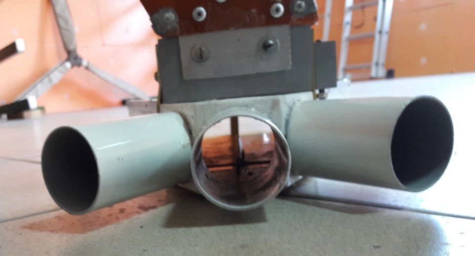

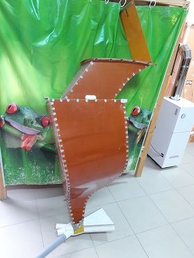

Всем доброго времени суток, бак для аэросева получил глубокую модернизацию, доработана система дозатора, с более точной регулировкой расхода  (для аэросева мелкосемянных культур рабс, горчица).На предыдущем баке (для работы по мышам) мною было посеяно 700 гектар, сев производился с высоты 25-30 метров, с захватом 15 метров, при боковике 3-4 метра, нормами 6 и 8 кг/га, вместительность бака получилась 125 кг горчицы, результаты были весьма положительные, горчица взошла без огрехов и на удивление в отсутствии осадков. Не смотря на хорошие результаты, не нравилась работа заслонки, регулировка дозировки. Из за короткого фартука подсасывало горчицу в кабину, теперь разброс уведен на приличное расстояние от фюзеляжа, плоскости винта и обеспечен более широкий разброс, появилась возможность настроить (просыпать) необходимый расход на земле.Нижняя часть съёмная, то есть мы по сути имеем бак для работы по мышам и для аэросева, управление по прежнему механическое.
П.С. Сертификата установка по прежнему не имеет. Испытать пока в бою не довелось.Установка продается, начнем с 70000 руб., торг приветствуется 😉
