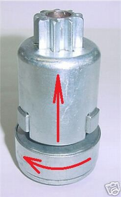

Вращение CW это вот так. Будьте внимательны при покупке и заказе.

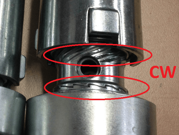

Можно легко и быстро определить направление вращения по фото по наклону зубцов храповика и наклону спирали самого бендикса -
