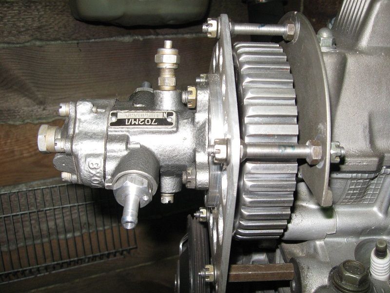

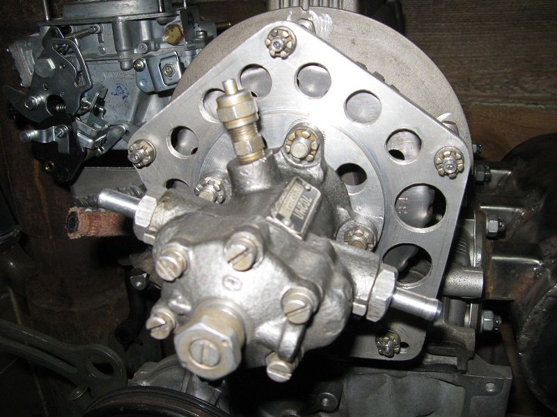

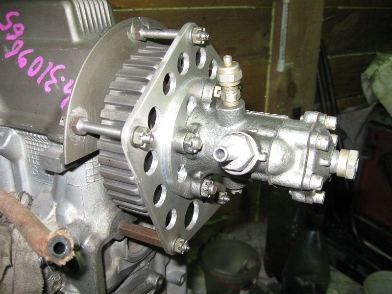

Бензонасос от самолета ЯК-52 на двигателе G-10
Большой
Моё мнение-БУДЕТ РАБОТАТЬ.... А ваше?
    87,9 КБ · Просмотры: 157
    94 КБ · Просмотры: 196
    87,1 КБ · Просмотры: 207
Будет,конечно.
Трубочку вывести нужно на слив возможного прорыва через сальник бензина (что-бы на ремень не попало ).
У 702-го возможны зависание лопаток и давления ....нету.....
Желательно предусмотреть аварийный источник давления.
