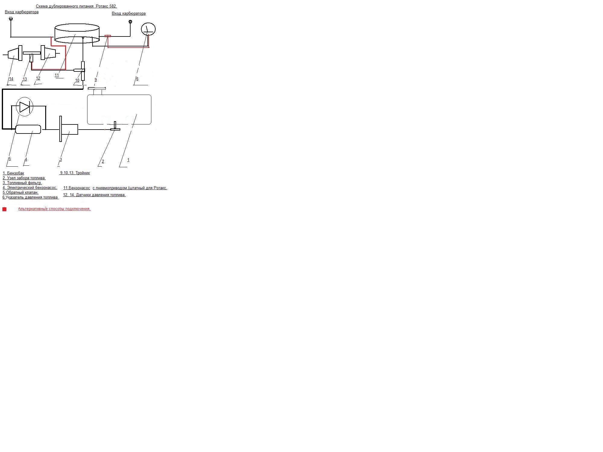

Подскажите, как правильно запаралелить механический и электрический бензанасосы?Какие есть варианты.

Вот схема для ротакс 582, 912. Вариантов работы дублированной системы несколько. 1. Насос работает постоянно при работе двигателя. 2. Насос включается автоматически только при понижении давления до определенного уровня.
    70,2 КБ · Просмотры: 75

Зачем мудрить с какими то дополнительными клапанами? Два электронасоса работают и без дополнительных клапанов прекрасно. У меня стоит два электронасоса, основной и резервный.
Пух схема ясна, но если мех. насос становится непроходимым ,подачи с электрического получается небудет по этой схеме?
Эл.насос продавливает основной насос даже тогда, когда он не работает. Можешь проверить это не трудно.
И еще обратный клапан  нужен работоспособный.
для чего?
Чтобы оставить систему под давлением и исключить паровые пробки,создавая лишние препятствия для закачки механическому насосу? Полная чуш. Электрический насос, включенный последовательно с родным механическим,выгоняет их за пару секунд. Просто необходимо перед заводкой кратковременно запускать электрический. Ну и во взлетном режиме пусть вместе с родным работают. Потом можно выключить, так как он не создает помех прокачивать через себя топливо родному,механическому.
Чем проще схема, тем надежнее. Не забывайте об этом пожалуйста. :exclamation
Последовательно и без каких либо причуд.

клапан нужен обязательно паралельно эл.насосу,через насос при взлётном режиме может не хватить прохождения топлива.
электрический насос должен быть производительностью выше,чем потребление топлива во взлетном режиме и не как иначе :IMHO

это при отключенном эл.насосе,это не просто моё мнение,а показывает практика
Значит в этой практике насос стоял от "запорожца"с пружинками на клапанах, создающими препятствия для всоса. По этому и ставится клапан. Протащить бензин через один клапан проще, чем через два "запоровских".
Современные насосы не создают помех прохождению топлива, ежели хакой хренью не законопачены.
У нас тоже был горький опыт с этим "Запоровским"девайсом 🙂
Мне кажется их уже никто не применяет,по этому и однозначно говорю,что клапан не нужен.
"запорожца" с пружинками на клапанах, создающими препятствия для всоса.
думаю запорожский насос вообще ни должен ни куда ставиться, нужного давления он ни создает и производительность его ни какая. мое мнение, надо электронасос ставить между механическим и карбюратором. тогда он будет автоматически включаться при пониженом давлении и отключаться автоматом. если механический насос ни создаст необходимого давления, то электронасос будет работать постоянно :IMHO
Ноу сэр. Электрический насос в нынешнем виде практически не создает разряжения, и соответственно не способен закачивать топливо. Только в самый низ и до механического. А вот автомат включения(датчик давления) ставится после механического насоса.
