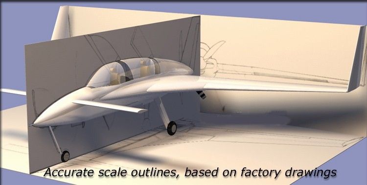

    35,2 КБ · Просмотры: 211

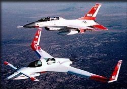

    13,2 КБ · Просмотры: 206

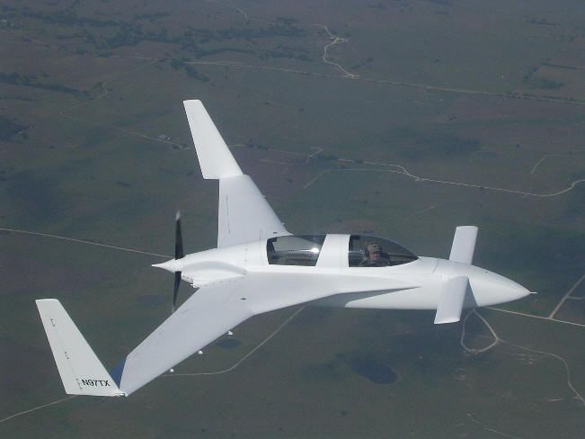

    24,2 КБ · Просмотры: 193

да-а с ф-16-м он там в своей компании  😀, отлично смотрится, нарядно.
