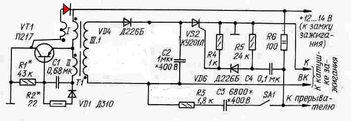

А  вот  ссылка  где   предлагалось  использовать  преобразователь  от  лампы  дневного  света :
http://www.transmic.net/en/dc628.htm
Мне  ещё  нравятся  идеи  заложенные  в  преобразователь
из  журнала  Радио  № 10  за  1984  год  ( стр. 30 ) :
http://img-fotki.yandex.ru/get/3214/kvadrat67.1e/0_23867_c58afb0d_orig
из  журнала  Радио  № 10  за  1984  год  ( стр. 30 ) :\\\\
   [highlight] Вместо того ,чтобы коротить генератор [/highlight]лучше возвращать в аккум излишки! ::)  Хотя бы с помощью дополнительной обмотки и диода.......... ;D
kvadratov
slav  -  Вы  не  внимательно  читали  текст  в  ссылке  :
По  достижении  напряжения  открытия  аналога  динистора  -  выходная  обмотка  трансформатора  преобразователя  закорачивается.  Это  нарушает  условия  генерации  -  и  схема  переходит  в  ждущий  режим  -  в  котором  потребляет  ток  -  значительно  меньший  -  чем  когда  генерация  происходит.  Это  весьма  экономичное  техническое  решение.  А  вы  услышали  _  ЗАМЫКАЕТ  -  и  кричите -* какраул  ! *  -  не  разобравшись  что  к  чему.  Может  быть  данный  преобразователь  ничего  не  заряжает  -  зато  пока  конденсатор  заряжен  он  почти  ничего  не  потребляет.  :)  Потому  мне  и  нравится.  Многие  преобразователи  -  вырабатывают  напряжение  не  взирая  на  обстоятельства  -  и  жрут  тока  -  куда  поболее....
\\\  А  вы  услышали  _  ЗАМЫКАЕТ  -  и  кричите -* какраул  ! *  -  не  разобравшись  что  к  чему. \\\
  Обижаете :'( , генерации нет только на время восстановления тиристора,вот если бы генерация возобновлялась после момента искрообразования..........тогда можно говорить о экономии!!! ::)    :)
kvadratov
slav - похоже   ктото  один  из  нас  -  неправильно  понимает  принцип  работы  преобразователя.....   :'(
Схема :
Статья  на  двух  страницах :
http://img-fotki.yandex.ru/get/4105/kvadrat67.3b/0_35ab3_d4222fd6_orig
Допустим  -  мы  включили  ток  питания  -  но  мотор  не  запущен.  Генератор  начинает  генерировать  импульсы.  Я  не  считал  -  но  пусть  он  к  примеру  выдал  4  импульса  и  зарядил  конденсатор  до  напряжения  открытия  тиристора -  300  вольт.  Тогда  аналог  динистора  (  схема  на  тиристоре VS 1 )  -  откроется  и  сорвёт  генерацию.
Пока  конденсатор  С 2  заряжается  -  он  понижает  ( подсаживает ) напряжение  в  цепях  вторичной  обмотки  трансформатора  и  пробой  стабилитрона  VD 3  не  наступает.  Когда  конденсатор  С 2  будет  заряжен  -  напряжение  возрастёт -  стабилитрон  перейдёт  в  состояние  пробоя  -  тиристор  VS 1  откроется  и  сорвёт  генерацию.  В  этом  -  весьма  экономичном  режиме  -  система  будет  пребывать  -  пока  напряжение  на  конденсаторе  С 2  не  будет  снижено.  Например  -  мы  провернём  мотор  -  и  конденсатор  С 2  разрядится  через  тиристор  VS 2  и  катушку  зажигания.  Тогда  всё  начнётся  снова  -  возникнет  генерация  и  будет  заряжаться  конденсатор.
Если  мотор  не  запущен  а  зажигание  включено  -  конденсатор  частично  разрядится  со  временем  -  и  тогда  начнётся  генерация.  Через  пару  импульсов  -  напряжение  на  конденсаторе  восстановится  -  ток  упадёт  -  аналог  динистора  откроется  и  вновь  прекратит  генерацию....
Разве  не  так ?  Если  я  прав  -  в  своём  понимании  работы  преобразователя  -  что  может  быть  экономичнее  ?  Во  многих  фотоаппаратах  вспышка  работает  похоже.  Преобразователь  гудит  пока  не  зарядит  конденсатор  -  а  потом  -  затихает.
Понятно  что  для  наших  целей  -  схему  работающую  от  прерывателя  можно  переделать  на  запуск  тиристора  VS 2  от  индукционного  датчика  -  изменив  цепь  его  управляющего  электрода.  Собственно  -  подать  импульс  с  датчика  непосредственно  на  диод  VD 6  -  а  детали  R 5  -  C 4  -  R 6  -  C 3 -  R 3  -  упразнить  за  ненадобностью.
Безусловно  -  детали  теперь  лучше  применять  современные  -  к  примеру  вместо  Д 226Б  -  поставить   диоды  1N4007 ....   ну  и  так  далее....
slav - похоже   ктото  один  из  нас  -  неправильно  понимает  принцип  работы  преобразователя.....  \\\\
мичном  режиме  -  система  будет  пребывать  -  пока  напряжение  на  конденсаторе  С 2  не  будет  снижено.\\\
   Да , но импульсы после заряда С2 всё равно будут следовать и каждый раз будут коротиться тиристором.........[highlight].короткое замыкание обратноходового инвертора типа того[/highlight],импульсы правда станут следовать реже.......... :-?       :)

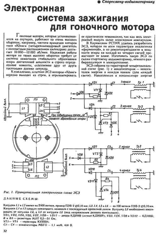

Нашел в "Катерах и яхтах" в 1989 году и применил в измененном виде для своего мотора - четыре искры через 90 град.
С НАСТУПАЮЩИМ НОВЫМ ГОДОМ!
kvadratov
slav -  предложенная  Вами  крайняя  схема  -  это  типичный  случай  изобретения  вечного  двигателя.  Однако  мы  уже  пытаемся  углубиться  в  такие  дебри  -  которые  непонятны  слишком  многим  нашим  товарищам  и  вобщето  практической  роли  не  играют.  Давайте  согласимся  что  схема из  журнала -  повидимому  неплохая  и  работоспособная. ( повидимому  -  пишу  -  потому  что  сам  эту  схему  не  собирал ). Току  длжна  жрать  меньше  чем  зажигалка  от  ВАЗ  2108.  Ну  и  что  до  неё  докапываться  ?
Совершенство  недостижимо  -  хотя  всем  конечно  хочется  иметь  за  копейку  -  канарейку  -  да  чтоб  она  ещё  и  басом  пела.  Эта  тема  -  задумана  как  обзорная  и  не  предполагает  глубочайшего  анализа  всех  приведенных  в  ней  конструкций.
cloud  -  схема  из  *Катеров  и  яхт * -  бесспорно  имеет  интерес.  Для  полноты  картины  -  приведу  ещё  одну  разработку  из  КиЯ  :
