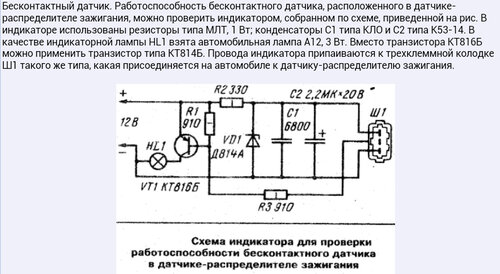

Во времена - когда светодиоды были экзотикой ( а ВАЗ 2108 уже выпустили )  была придумана схема проверки датчика Холла  с транзисторным усилителем и лампочкой. Напряжения на схеме рассчитаны под жигулевский датчик...  Однако с доработками - подобную схему  возможно удастся  заставить работать с  промышленным датчиком Холла...

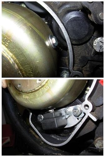

Внедрение внешнего индукционного датчика взамен  внутреннего.

Далее - я предлагал вариант проверки  с подключением индикаторных светодиодов ( с балластными резисторами ) в цепи рабочего коммутатора и его датчика.
Как вторая версия предлагалось применение блока МД - 1 для проверки второго датчика.

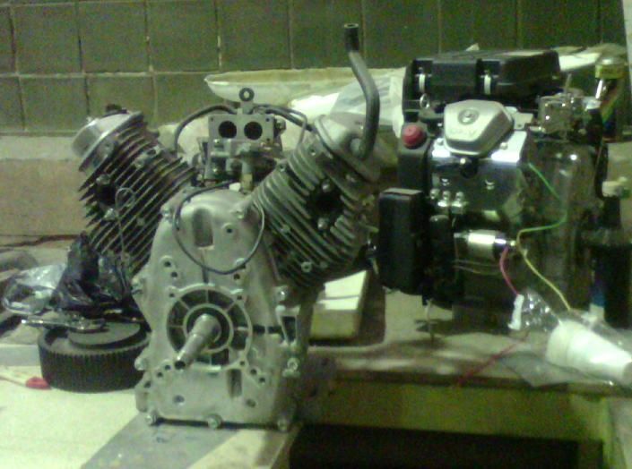

Наконец то собрал отладил и запустил двухканальное CDI зажигание на мк Attiny.
Плавная регулировка УОЗ от 115 до 8000 об/мин. Возможна коррекция по ДАД.
Любой датчик и любое начальное положение, импульс > 10 мкс, если ДХ то нужно питание 8 - 24 v.
Разрабатывалось для V-twin  мотора, но можно перешить под любой мотор.
Думаем за лето откатать на R912.

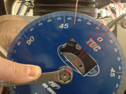

Я думаю что нужно на хвостовик коленвала установить картонный ( или  фанерный ) круг с наклееным круглым транспортиром.
Закрепить на моторе проволочную стрелку - чтобы она совпадала с нулем на транспортире - когда  один из поршней ( любой ) находится в ВМТ.
Присоединоть  диагностический блок МД - 1 - по уже известной методике.
И далее - вращая коленвал определить  в каких точках  светодиод  Д зажигается - а в каких гаснет.
Имхо - за полный круг - должно получиться  две точки - когда светодиод зажигается - и соответственно  две точки - когда гаснет.
Имея информацию  о углах срабатывания датчика -  можно будет подумать на тему - как это можно использовать.
    Ignition Timing Degree Disc  =
= зажигания времени градусный диск =
= момента зажигания транспортир

Здравствуйте КВАДРАТОВ. Светодиод Д загорается за 30 градусов не доходя вмт, и гаснет в вмт. И так два раза за оборот коленвала.
