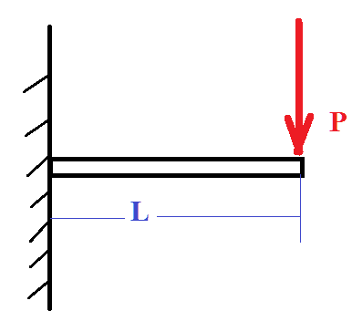

вот на этой картинке
момент на шатуне есть и его можно даже ощутить, взявшись за ось О-О
а вот на этой картинке
никакого момента НЕТ, можете давить силой Р хоть до посинения-
ЭТО ТО НАДЕЮСЬ ПОНЯТНО?
так вот и с шатуном в кшм точно такой же случай
и да сила Р не передается на шатун при работе двигателя, так как поршень движется с ускорением и возникает инерционная сила которая складывается или вычитается из газовых сил
ТАК ЧТО ПРЕКРАТИТЕ ПОЗОРИТЬСЯ, НЕ ПОНИМАЕТЕ ТАК НАУЧИТЕСЬ ПОМАЛКИВАТЬ
Понятно, что Вы не отличаете момент силы и сумма моментов. На Вашем рисунке, согласно определению момента, момент силы Р есть и равен Р*Н. Одновременно со стороны стенки на рычаг действует сила -N, которая создаёт противоположный момент, равный -N*L. Таким образом, СУММА моментов равна НУЛЮ. А момент от силы Р есть.

во вращательное движение (в момент).
Момент не обязан вращать, хотя и может:alien:.
На картинке сила есть, плечо есть, стало быть, момент есть и равен он, искомый, P*L. А вот рычага или вращения что-то не вижу😩
Ещё раз, для упёртых: момент, согласно определению, есть.
RVD
В определении момента нет "рычага". Есть сила и плечо.
Это и есть свойство "рычага", с его помощью создается сила на плече - МОМЕНТ !!!
...Момент не обязан вращать, хотя и может:alien:.
Для такого частного случая пишут: "изгибающий момент".
нада же какой хороший мальчик ,
только так утверждать нельзя, реакция от стенки складывается с внешней силой и получается результирующая совпадающая с шатуном , и это реальная сила в отличии от виртуальных моментов которые вы придумываете, и результирующая эта никакого момента не создает, вот и в кшм то же самое- нет там никаких моментов
и Баландина прекратите упоминать всуе, вам уже 20 раз объяснили что момент у него имеется когда нет контакта ползуна со стенкой и происходит выбирание зазора, а как только ползун уперся в направляющую момент этот исчезает
У Вас логическая ошибка в рассуждениях: реакция от стенки появляется тогда, и только тогда, когда момент от силы Р повернул шатун и прижал шатун к стенке. Реакция связана с моментом от силы Р, а не с силой Р.
Уберите момент - у Вас пропадёт реакция стенки. Как этого люди не видят....

1 когда на одну точку тела действует несколько сил то сначала находится равнодействующая от них и только потом считаются моменты
2 при нахождении сил и моментов в механизме никакие зазоры не рассматриваются (считаются нулевыми) (баландин рассматривал зазор и моменты исключительно по причине статически неопределенной схемы, которую по другому не решить)
3 мы все рады что вы что то там видите - НО ОГРОМНАЯ ПРОСЬБА БОЛЬШЕ НЕ РАССКАЗЫВАТЬ О СВОИХ ВИДЕНИЯХ ЗДЕСЬ , А ПОСТАРАТЬСЯ НАЙТИ СООТВЕТСТВУЮЩИЙ САЙТ АЛЬТЕРНАТИВЩИКОВ, КОТОРЫЕ ОПРОВЕРГАЮТ ВСЕ И ВСЯ- ТАМ ВАМ БУДУТ ОЧЕНЬ РАДЫ В ОТЛИЧИИ ОТ ЗДЕСЬ
1. Когда на тело действует одна сила, то складывать нечего. В раскладе сил в КШМ действующая сила одна - Р.
2. Никакие зазоры не уберут момент от силы. У Баландина момент не исчезает после контакта с направляющей. Плечо до/после контакта есть? Есть. Сила Р до/после есть? есть. Стало быть, что после, что до контакта с направляющей момент есть.
3. Вы не смогли обосновать своё мнение, с чем Вас и поздравляю.
