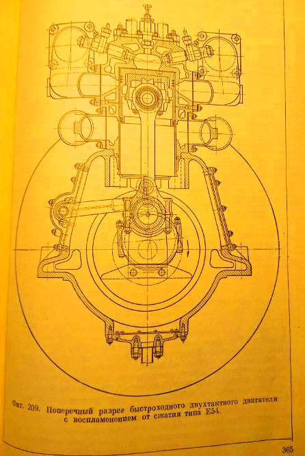

Гильзовый ГРМ обалденная штука - это то чего не хватало чтобы сделать полноценный 2х тактный дизель без клапана!
RVD
Всё уже давно придумано и отработано. На картинке, двигатель эпохи 20-30 годов 20 века, он один из двигателей Рикардо (Англия).

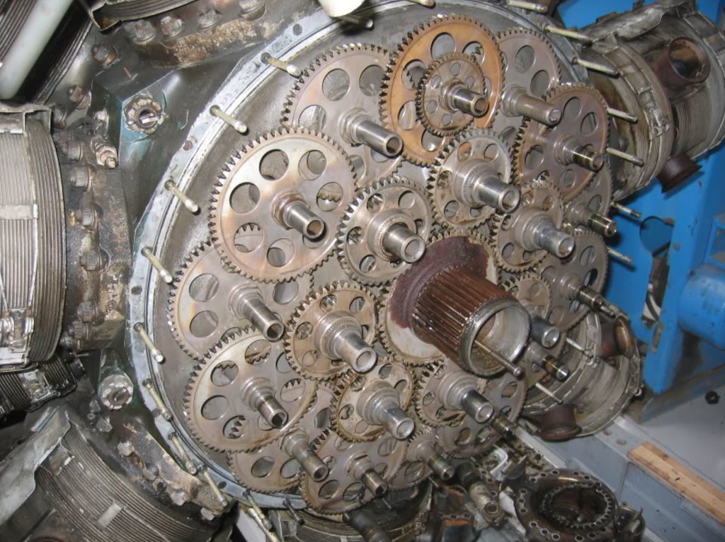

Kobold
Я любознательный
. Смысл Бристоля в том, что это был авиационный двигатель и за счет гильзового ГРМ у него получалась очень низкая головка. И поэтому маленький мидель.
Вот только он шире АШ-82ФН на 14 см при меньшей мощности (1397 мм против 1260). Про низкие головки, вероятно, миф. Чтобы это проверить, необходимо знать высоту головок для сравнения. Поскольку у Геркулеса гильза движется, то правильно будет считать, вероятно, от днища поршня в ВМТ.

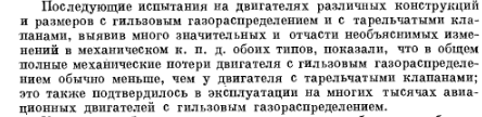

Эта работа здесь уже обсуждалась. Я на нее ссылаюс в своих обоснованиях, но не только на нее.
Сэр Рикардо установил (опыты лаборатории автора), что -
Я так и думал. Гильза играет роль балансира в нашем БСМ. :)
