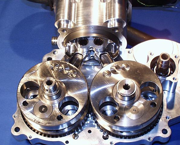

Вообще - не тем путем идете товарищи, ведь прямолинейное движение поршня легко обеспечить и при помощи обычного КШМ. Например так
Главная идея БШМ не в том чтобы заставить поршень двигаться прямолинейно, а том чтобы на его базе сконструировать более простые и технологичные двигатели. А Вы, простите конечно, не ищите легких путей, мне совершенно непонятно - зачем городить огород там где можно сделать проще. Например, почему бы не организовать продувку воздухом снизу вверх, обеспечив 2-х тактный режим и при этом 1.5 кратный прирост мощности??? Это в разы проще и реальнее чем мифические двухсторонние процессы.

В самом деле, зачем этот огород? На один поршень - два коленвала, два шатуна и зубчатая передача. Красиво сделал швейцарец? Да, молодец! Но на этом все заканчивается.

cloud сказал(а):
На один поршень - два коленвала, два шатуна и зубчатая передача. Красиво...
В особенности, для авиации технологично и "невесомо"  ;D
Нет, обороты так можно поднять существенно...  :-/
ВВП
Конструктор
Кстати, только сейчас бросилось в глаза: из-за люфта в з. зацеплении поршень наверняка будет прижимать.
