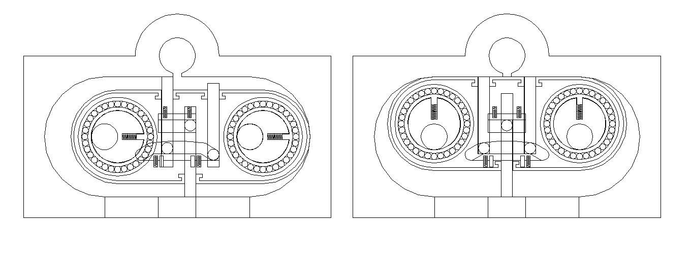

Осеннее обострение? Надеюсь от скуки. Выложу свою разминку для ума. Шиберный. Потому и отказался. Но есть все те-же вопросы: надо-ли синхронизировать валы? можно ли герметизировать полости, обернув поршень двумя пластинами, расталкиваемые друг от друга или от поршня к торцевым крышкам корпуса? Есть и другие вопросы для обдумывания другой модельки. Прошу прямо озвучить увиденные недостатки, стерплю все, но по делу.
Недостатки всё те же: проблема уплотнений, большая масса "поршня" и механика поршня в горячей зоне. Не надо забывать про огромную температуру, тепловое расширение материалов, про систему смазки и прочие проблемы.
Более конкретно: этот "поршень" несущий лопатки находиться внутри камеры и имеет много движущихся частей и плохую теплоотдачу на внешние стенки корпуса. То есть его от перегрева просто начнет клинить. Первые начнут клинить лопатки, а затем и валы.
Давно понятно: только круглый классический поршень наиболее удобен для тепловой машины с огромными температурами сжигания внутри.  Вся остальная механика не имеет никаких преимуществ.
Вы же знаете, что в классической схеме только дно поршня и тарелки клапанов имеют контакт с раскаленными газами, и то клапана сделаны так, что имеют большую площадь контакта для теплоотвода и то бывает = выгорают. И имеют возможность для небольшого теплового расширения: тарелка клапана - конусный контакт, поршень имеет зазор с зеркалом цилиндра и довольно обширный контакт для теплоотвода.
В общем: хватит "изобретать" - давно всё изобретено.
