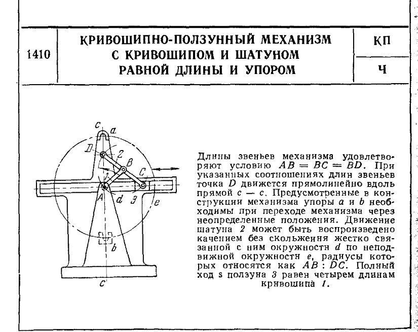

А ведь я прав оказался в своей схеме, Артоболевский подтверждает!

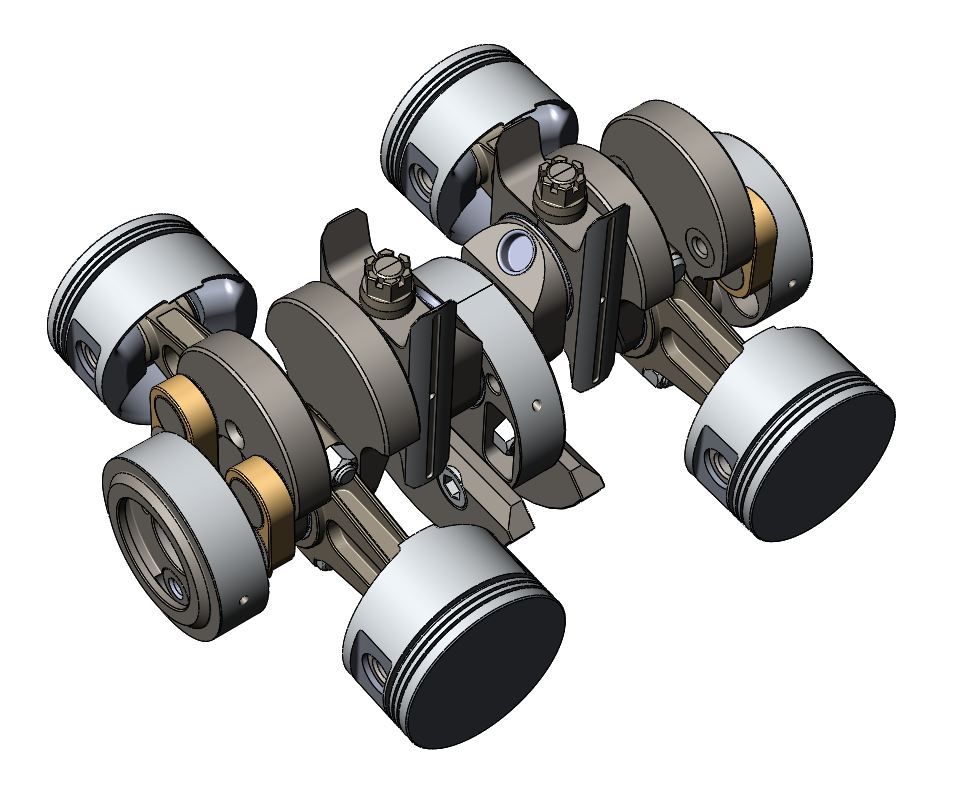

После продолжительного молчания ввиду сильной перегруженности представляю первые результаты авторской  разработки экспериментального 4-х тактного двигателя с серьговым БСМ. Проектирование ведется в среде программы Solid Works.
Рабочий объем двигателя - 910 см[sup]3[/sup],
Мощность - 44 кВт при 6500 об/мин,
Диаметр цилиндра -  63 мм,
Ход поршня - 73 мм,
Масса всего механизма, изображенного на рисунке - 6,32 кг,
Масса планетарного КВ -  2,49 кг,
Масса ползунов в сборе - 0,25 кг
Первая виртуальна копия реального и предназначенного для изготовления в металле серьгового БСМ.
Все размеры и массы выверены. Необходимые соотношения просчитаны и учтены. Конфликты сборок устранены. Технологичность операций обеспечена.  Собираемость подтверждена.

Владимир Александрович, а можно разместить несколько рисунков с различным расположением вала, поршней? Ну а лучше мультик. Хотелось бы наглядно увидеть работу серьг.
