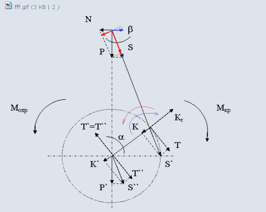

Уж не хотите ли сказать, что на рис. #10606 силы действующие в КШМ указаны не правильно?
Именно это Сосед и хочет сказать... :)
Андрей, читайте внимательно, что я сказал: "Силы указаны верно, но не все - не указаны сила, создающая момент на шатуне, сила, которай создаёт противоположный момент (сумма моментов на шатуне равна нулю), ну и сам момент не показан."
Не надо выдумывать за меня, что я хочу сказать. Отвечайте за себя.
Давно все запущено.Сила N (рис. 2) существует только на поршне, а сила S идет на шатун. Никакого плеча и следовательно кр. момента на шатуне от силы N нет и быть не может...
Вы б лучше обосновали. как у Вас такая ересь получается: ОДНА сила раскладывается на две на ДВУХ деталях?

Почему на двух?
Есть три сопрягаемые детали, если мы говорим о разложении сил на оси поршневого пальца: стенка цилиндра, тронк поршня и шатун (палец идет в поршень).
Сила Р действует на поршень и раскладывается на силу N (поршень - стенка цилиндра) и силу S (поршень с пальцем и шатун).
Что тут странного?
Андрей Миллер
Заблокирован
"Меня терзают смутные сомненья"... :)
Похоже, Вы путаете силы и их реакции. Кроме того, я не могу понять, Вы плечом своего "момента" считаете длину шатуна?
Сосед, а не могли бы вы взять приведенный мной рис. сил действующих в КШМ и нарисовать там недостающие силы и моменты?
Раз не хватает - добавьте, сделайте как правильно и выложите в ветке

А вот представим себе, что вместо шатуна имеем жёстко закреплённый на поршне шток-крейцкопф под углом, скажем 45 градусов. По оси крейцкопфа будет также действовать сила Pk = Pg / Сos(Beta)?

Плечом момента от силы Р относительно т.С я считаю расстояние от оси вернхей шатунной шейки до оси нижней шатунной шейки.

Странно, как сила Р может действовать сразу на ДВА тела. Неужели такое бывает?
Кроме того, Вы сами указали. что в разложении учавствуют ТРИ тела, что, согласитесь, указывает на сокрытие некоторых действий. В данном случае - момента на шатуне.
Не соглашусь. Сила может действовать на любое количество тел - столб из кирпичей простейший пример.
Другое дело, что при наличии шарниров между нагружаемыми деталями она может раскладываться на несколько сил. Что и происходит в ЦПГ.
Условия возникновения момента - крутящего или изгибающего - Вам уже писали: нужна 3 точка на шатуне. ЕЕ нет....

Другое дело, что при наличии шарниров между нагружаемыми деталями она может раскладываться на несколько сил. Что и происходит в ЦПГ.Условия возникновения момента - крутящего или изгибающего - Вам уже писали: нужна 3 точка на шатуне. ЕЕ нет....
Простейший пример с гаечным ключом уже приводили. Есть только ДВЕ точки, момент есть и крутящий. и изгибающий. Опять, Андрей, Вы против реальности упёрлись...

Если ее нет, то по простой причине: как я уже писал ранее - вследствии того, что величины косинусов углов бетта в современных моторах близки к 1, изменением силы Р при ее "превращении" в Рш при расчетах пренебрегают, т.к. ее незначительное увеличение слихвой компенсируется двойным-тройным запасом прочности.
Сосед, вы видимо пользуетесь альтернативной теоретической механикой, ибо классическая не предполагает разложение силы Р аж на 4 составляющих  ::)
Т.е. плечо это у вас длина шатуна?  :eek:
Ну тогда это уже будет не плечо, а плечище  ;D
Угол не важен. Если мысленно представить, что стенка цилиндра отсутствует, то тогда появляется неуравновешенная сила N, которая будет создавать момент на кручение или изгиб на шатуне.
Ну как в Вашем любимом лонжероне.
Но если поставить на конец крыла подкос, то опять момента нет, он уравновешен... :)
