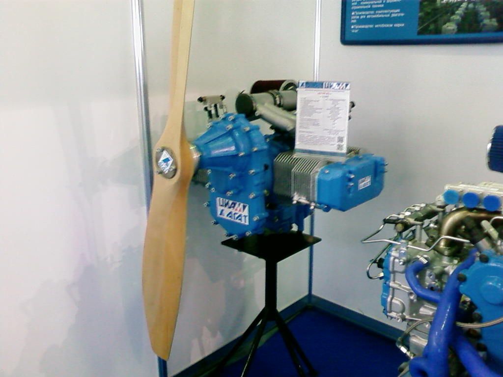

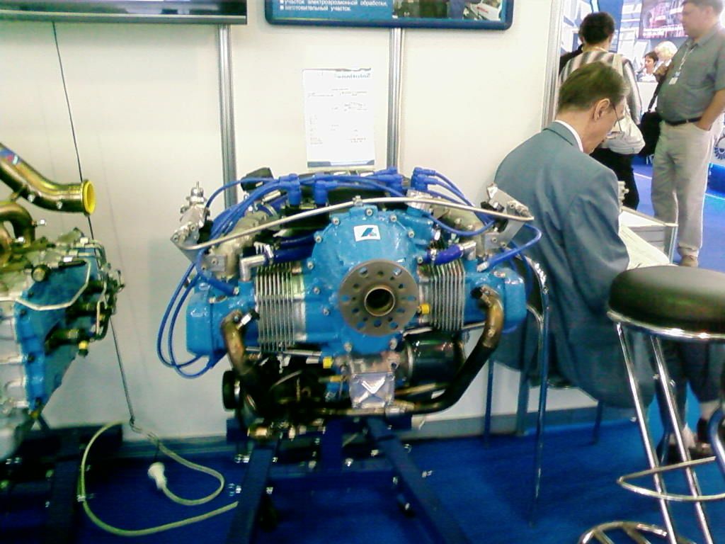

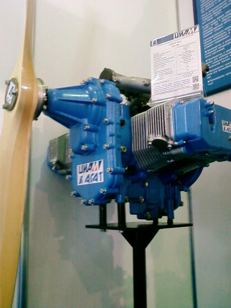

Приветствую всех участников ветки.
Как обещал, (прошу прощения за вынужденную задержку) помещаю фото со стенда МАКС-2015 живых авиационных двигателей совметной разработки ЦИАМ и Гаврилов-Ямского машиностроительного завода. Проспекты двигателей помещены в постах №11531 и №11532 от 25.08.2015г.
Двигатель АГАТ-Б1 (ПД-1400) Максимальная мощность 90л.с.
TsAI

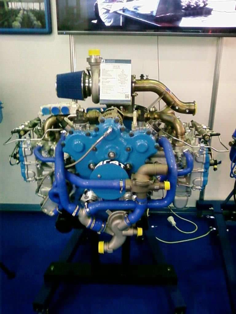

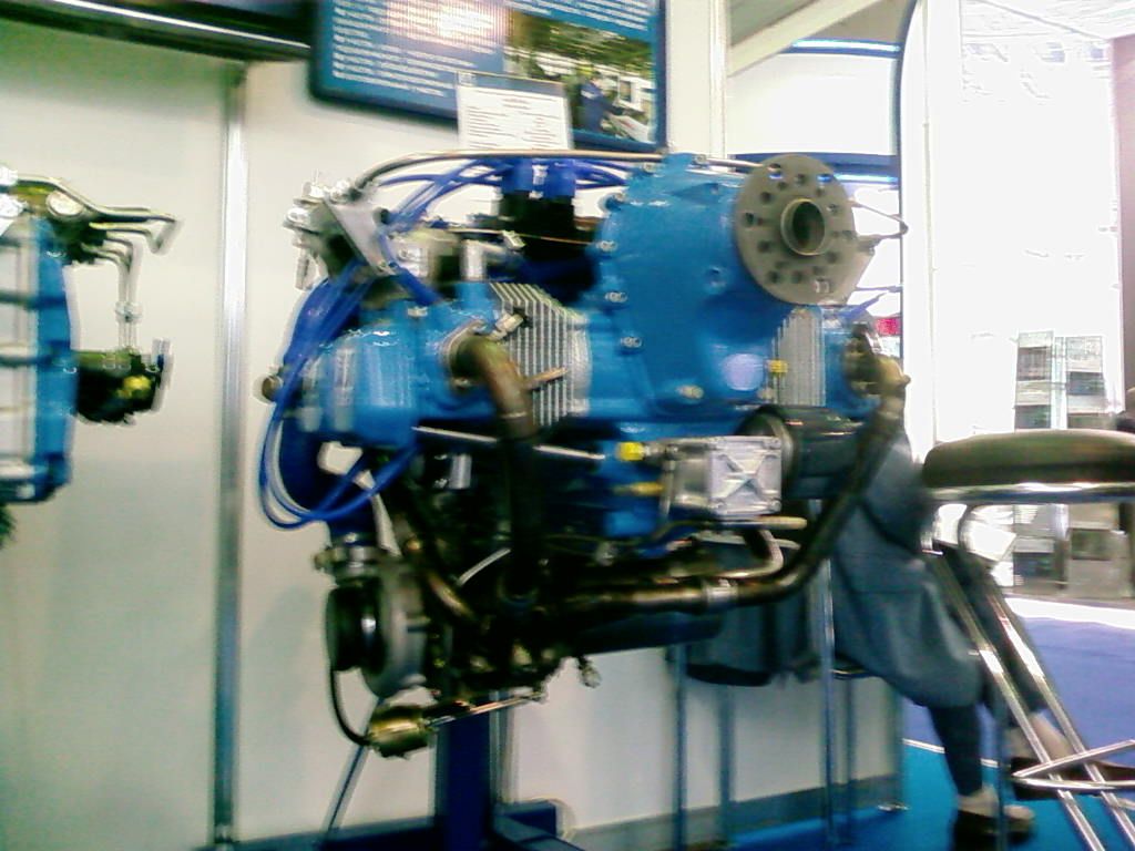

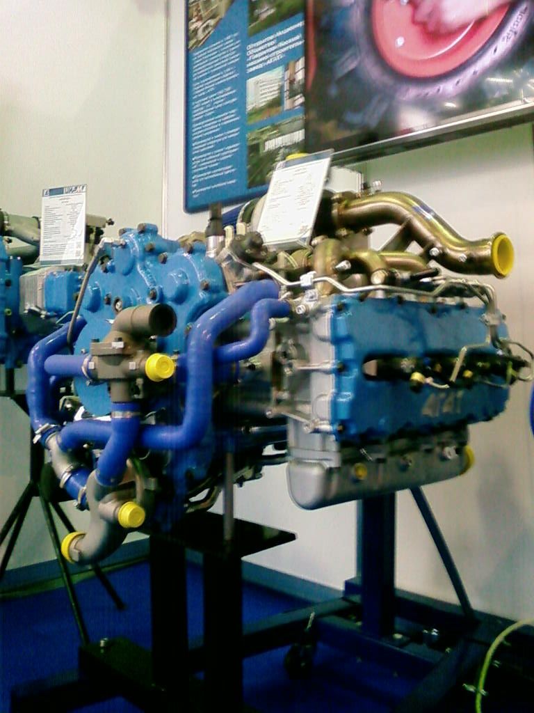

Представляю наработку на отказ   ТА (дизель АГАТ-Д (АПД-250/300) с "километровыми" висящими в воздухе топливопроводами высокого давления "комонрейла"...http://www.reaa.ru/yabbfiles/Attachments/300____.jpg
Хотя допускаю, что  все оппозиты "ЦИАМ-Агат" имеют ничтожно малую виброактивность и абсолютно уравновешены путем использования БСМ-БШМ... ;)
Владимир Александрович
Дорогу осилит идущий!
Хотя допускаю, чтовсе оппозиты "ЦИАМ-Агат" имеют ничтожно малую виброактивность и абсолютно уравновешены путем использования БСМ-БШМ...
Все три двигателя выполнены с КШМ. Я бы не стал иронизировать. Люди заняты реальной задачей, под которую выделены ресурсы. Слабые места постепенно будут расшиты. Это обычная практика доводки.
Несколько озадачили поперечные габариты дизельного оппозитника. Бесшатунная схема в одном из последних исследованных вариантов позволяет сделать поперечный габарит в два раза меньше.
TsAI
Владимир Александрович! А если без иронии, - назвали ль Вам авторы дизеля производителя одной из ключевых позиций - "ТА-комонрейл"?
      Авторов и даже участников работ по двигателям среди представителей стенда завода АГАТ не было вообще, а те, что были почти ничего не смогли рассказать про выставленные образцы. Про другую продукцию завода пожалуйста. Общение ограничилось выдачей проспектов и ответами на несколько несложных вопросов.
     "ТА-комонрейл" дизельного двигателя скорее всего импортная, т.к. выпуск подобной аппаратуры в России еще не освоен. Во всяком случае мне ничего не известно о существовании даже опытных образцов. Хотя может быть я и ошибаюсь.
