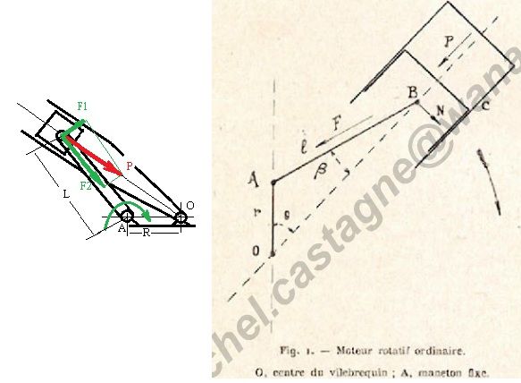

[highlight]Возьмите коленвал зажмите вертикально в тиски и установите на нем шатун с поршнем потом возьмите и нажмите мизинчиком на поршень- шатун будет поворачиваться на коленвале, и поворачиваться он будет до тех пор пока во что нибудь не упрется, вот об этом моменте в книге Баландина и говорится, и момент этот существует только до момента пока поршень не упрется в стенку цилиндра[/highlight], как только уперся он исчезает, и момент этот совсем никуда не передается и ничего не крутит кроме смещения шатуна в сторону стенки к крутящему моменту двигателя он не имеет никакого отношения
в кшм при расчете сил и моментов в механизме изначально принимают зазоры равными нулю, поэтому нужды в описании этого момента который существует тысячные доли секунды нет, и никакого момента на шатуне конечно же нет, так что не клевещите на Сергея Степановича никаких моментов на шатуне он не вводил (в реальном двигателе этот момент обеспечивает перекладку поршня а потом сразу исчезает)
      Профессионально грамотные рассуждения. Спасибо!
Вопиющая БЕЗГРАМОТНОСТЬ Владимира Александровича, целого кандидата каких-то наук, и Varan.
Согласно тексту момента на шатуне АС от силы Р нет, т.к. поршень упёрся в стенку цилиндра. Занавес.
Ёще раз: СУММА МОМЕНТОВ на шатуне РАВНА НУЛЮ, но это НЕ ОБНУЛЯЕТ МОМЕНТ СИЛЫ Р.

Зацикленность на собственных умозаключениях опасна для здоровья! - это можно сказать о том большинстве пишущих на этом форуме, кто отрицает наличие момента на шатуне. [highlight]Ни один из них НЕ ПРЕДСТАВИЛ рисунок, где бы доказывалось ошибки в моем рассуждении[/highlight], в том числе и вы.

    Надо конкретно оговаривать условия, а не просто уповать на наличие силы и плеча. Если ось А является выходным валом с моментом сопротивления, то согласно рисунка момент на шатуне есть и он равен произведению F1xL. Если выходным валом является корпус с центром в точке О, то момент сопротивления от потребителя мощности преодолевается самим корпусом, играющим роль вала, и движущий момент будет равен произведению силы перпендикулярной опорной поверхности поршня на ее плече до оси О. В этом случае момента на шатуне не будет. Так оно и есть в реальности, потому что нарисованная схема соответствует ротативному поршневому двигателю, полезный момент которого снимается винтом прямо с вращающегося корпуса. Вот и все. Сложного для понимания здесь ничего нет и дополнительных рисунков не требуется.

Ересь и бред крепчают. Согласно Вашим словам, момента на выходе двигателя нет, так как он есть на колёсах. - И где здесь " Так оно и есть в реальности"?
Момент, он и в Африке момент, независимо от потребителя. Зависит от наличия силы и плеча, и не пропадает с появлением противоположного момента.

Сила N и -N -  "К прискорбию, не соответствует  представлениям Исаака, нашего ткскть, Ньютона..." -  вижу полное соответствие.
Момент М(р) равен и противоположен М(-N) - "М=-М и никак по другому... " и здесь всё по Ньютону и по вашим замечаниям правильно.
