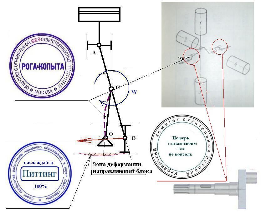

... причем тут БСМ. У него нет консольных штоковых шеек и к тому же нагрузка на штоковые шейки, а значит и на опорные шейки почти в два раза меньше, чем на шатунных и опорных шейках КШМ  ...

Может вы мне объясните, что значит на шток давит 50% газов, а остальные куда деваются ?
Опорные шейки КВ БСМ называются ОПОРНЫМИ, потому что они опираются на кривошипы.
Концевые опорные шейки в любом случае и для всех коленчатых валов являются консольными, потому что у них с одной стороны отсутствует соседняя опорная шейка. Поэтому передавая нагрузку на постель и воспринимая ее реакцию они работают как консольные балки. А вот консольная шатунная шейка действительно есть только в модельных ДВС, но причем тут БСМ. У него нет консольных штоковых шеек и к тому же нагрузка на штоковые шейки, а значит и на опорные шейки почти в два раза меньше, чем на шатунных и опорных шейках КШМ - очень существенный момент. Нашим оппонентам не стоит о нем забывать. Кроме того, на стр.116-118 книги С.С. Баландина прокомментировано как выбиралось количество опорных шеек на КВ ОМ-127. И графики нагрузок есть. Можно посмотреть и проникнутся смыслом.
Я даже смысла уловить не могу в этом "стоге сена". Какое то искривление сознания от прочитанного. Ворогушин пишет  о концевых опорных шейках БСМ, что они являются да, консольными... а дальше, "преобразует" их в "штоковые-опорные", и пишет, что это уже не консоль. Вы что-нибудь понимаете ?

Алексей Геннадьевич, Стр. 24, 25, Рис.19, 20, 21 Книги С.С. Баландина.
Требование считать баланс газовых и инерционных сил никуда не исчезало.
Стоит только об этом вспомнить и все встанет на свои места. Группа движения одной пары цилиндров БСМ больше по массе поршневой группы КШМ почти в два  раза и может специально оптимизироваться под необходимое соотношение для двухтактного и четырехтактного вариантов двигателя. На это совсем недавно обращалось внимание и ссылки на указанные графики давались.
Отсюда и резкое уменьшение нагрузок на шейки вала и ползуны. Соответственно, и рост ресурса валов при одинаковом с КШМ технологическом исполнении.
