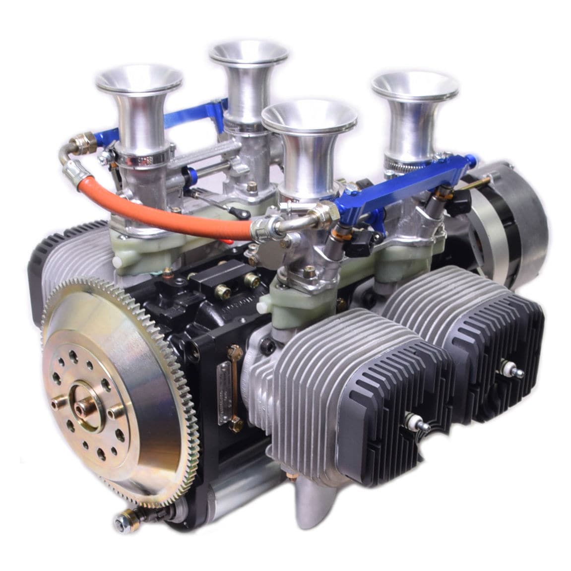

50-сильные инжекторные оппозиты весом 15 кг серийно производятся в Германии и Китае. Сделаны на базе ЦПГ штиль 090.
    Германский однозначно отпадает по цене. Такой же китайский - еще бы подумал, если он действительно выдает 50л.с. и весит 15кг. Это было бы попадание точно "в десятку". К сожалению, на подобный китайский вариант нигде не натыкался. Все варианты были тяжелые, а это для меня очень критично. Можно ли его приобрести в России ? - еще один вопрос. Отечественного тоже нет. Валерий только демонстраторы обещает. Не осуждаю, но большой пользы от такого бизнеса не вижу. Не стремиться к серийности и снижению цены - значит не думать о расширении дела и придания ему устойчивого развития. Получается, что результаты очень сильно зависит от степени талантливости одного, двух человек. Мало мальски серьезный форс-мажор и дело гибнет.
Китайский стоит 550 кубовый 17000 USD, копите денежку  :cool:

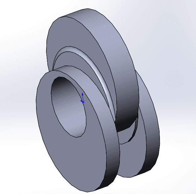

Вы согласны что грубо
1. Центр тяжести сборки из 2 ползунов + эксцентрика движется по окружности с радиусом равным четверти хода крестообразного БСМ двигателя?
2. Чтобы скомпенсировать п. 1 нужен коленвал с противовесом.
3. Если бы все поршни двигались бы в одной плоскости, то сборку коленвала с противовесом, ползунами и эксцентриками можно было бы поставить в простые центра добиваться равновесия в статике игнорируя динамическую балансировку.
4. Ситуацию в п. 3 можно улучшить. Есть несколько решений. Может это и ловля блох, но всё же...  :cool:
БСМ со спаренными эксцентриками
Где чисто из любопытства? Я думал об симметричном эксцентрике такого вида как на картинке.

Вы согласны что грубо 1. Центр тяжести сборки из 2 ползунов + эксцентрика движется по окружности равной четверти хода крестообразного двигателя?
Согласен, это грубо. Мне кажется, что для расчетов двух ползунов и эксцентрика будет маловато. А куда вы дели два поршня, два штока, шейка КВ и все остальное, что участвует в возвратно поступательном и вращательном движении? Вы их массу не учитываете при определении массы противовесов?
Не согласен, у коленвалов другие задачи. Ну, а на щеках КВ размещаем, в большинстве случаев, противовесы (балансиры).
На мой взгляд вышесказанное добавляет много геморроя. Проще пренебречь неуравновешенными моментами, что я позволял себе в предыдущих моторах и в новом - тоже.

Я имел ввиду все что находится на пальце коленвала. 2 группы движущихся масс. Условно назвал ползунами.
Да, самый простой и возможно достаточный вариант добиться статического равновесия БСМ коленвала со всеми навесными деталями в центрах. В большинстве случаев этого будет достаточно.
Занимаясь балансировкой V-образного шатунного мотора в различном специализированном ПО обратил внимание на то как можно улучшить динамическую балансировку за счёт лёгкой асимметричности распределения массы противовесов на КВ. В литературе этого не находил. Весьма вероятно что где то есть. Будет время напишу статью в университетский журнал. Это можно реализовать и на БСМ не делая хитрого эксцентрика.
А для более прагматического народа. Грубо сбалансировать БСМ  мотор вполне можно в центрах. В принципе это одно из преимуществ БСМ - вот такая простая балансировка. Но она нужна 100%. С круглыми щёчками без противовесов БСМ не сбалансирован.
Владимир Илларионович. Просьба попробовать если под рукой есть разобранный мотор :)
Kim
Заблокирован
1. Хитрый эксцентрик - простая мысль. Но если почитать книгу, то из неё следует, что так делать нельзя.
2. Эксцентриковый БШМ идеально бадансируется без дополнительных противовесов на валу. Повторяю: идеально балансируется БЕЗ асимметричных баласиров на коленвале.
