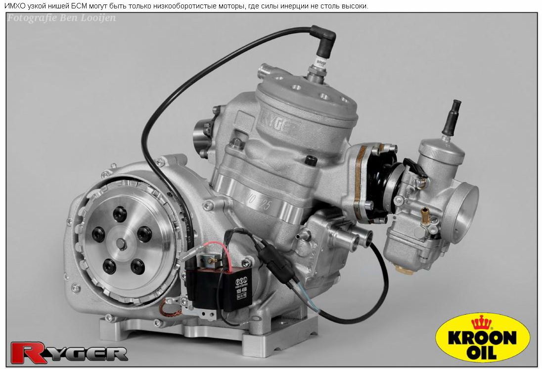

ИМХО узкой нишей БСМ могут быть только низкооборотистые моторы, где силы инерции не столь высоки.
Валерий, вашим ИМХО, напомню, не пытайтесь тиражировать свои собственные заблуждения. Андрей говорил же, что вы плохо разобрались в динамике БСМ.

А она есть, поэтому и Руггеру до БСМ как до луны...
