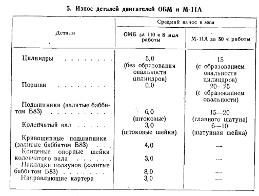

Причём здесь давление газов на поршень. Давление поршня на цилиндр даёт сопротивление, а его нельзя убрать. Можно более сложной связью поршня и коленвала перераспределить пик давления по углу оборота, примерно как в блочном луке, но всё это приведёт только к увеличению потерь. Что впрочем и происходит.
Ну не касается поршень БСМотора стенки цилиндра! НЕ КАСАЕТСЯ! САМ ВИДЕЛ!:) Касаются кольца, как и в КШМе.
Сообщите пожалуйста данные об "увеличении потерь", откуда сведения?
Его никто не собирается убирать. Его перенесли и перевели на жидкостную смазку под давлением. Я спросил Вас, откуда Вы знаете "что происходит", просветите!
