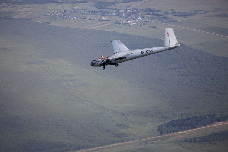

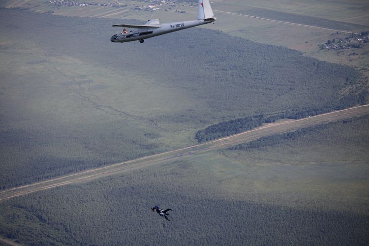

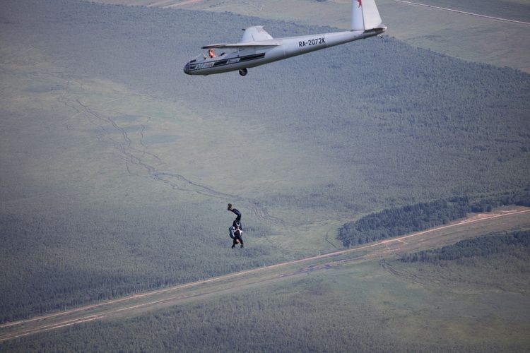

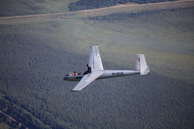

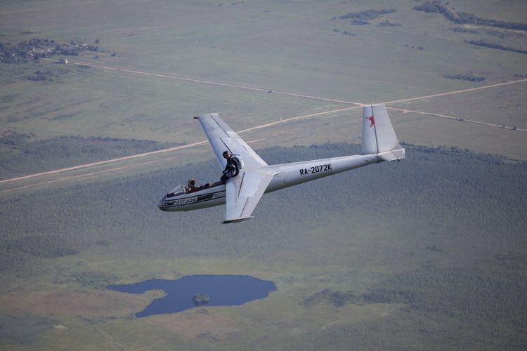

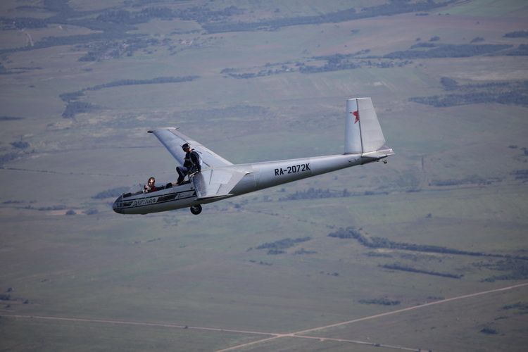

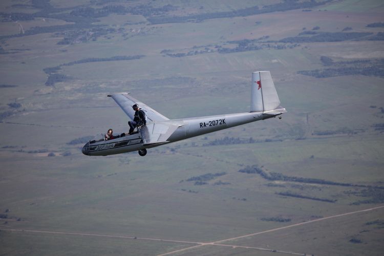

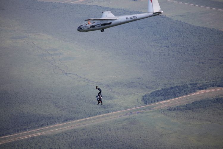

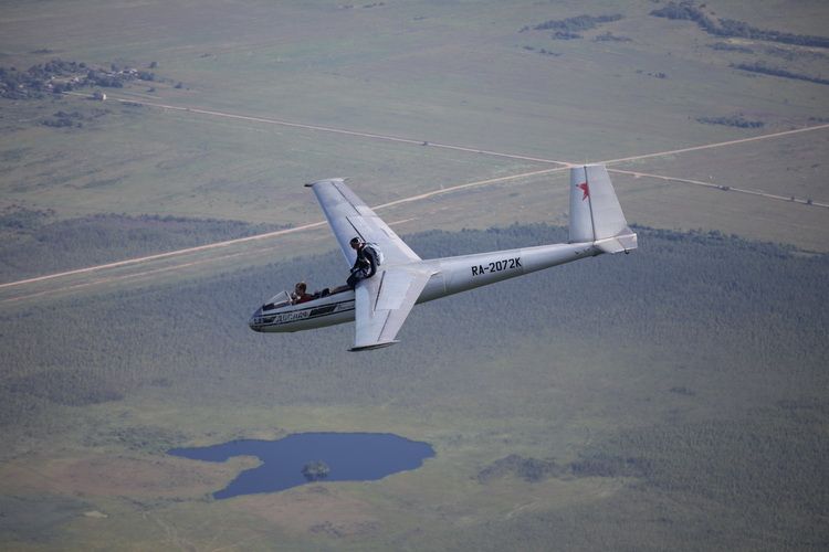

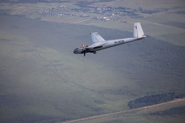

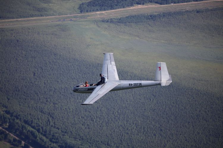

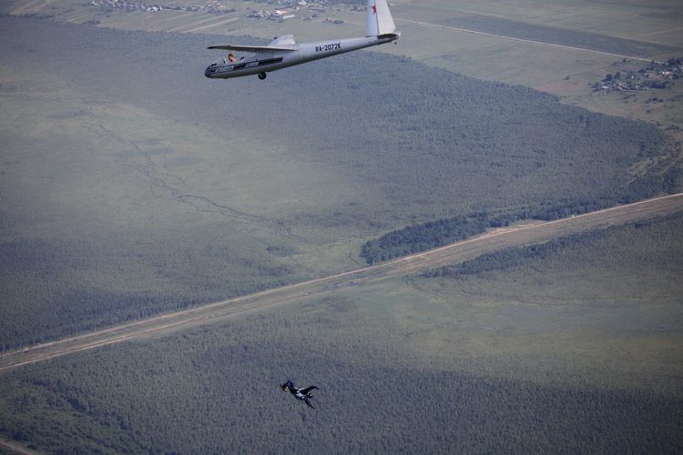

Дим Димыч...Ильич паникёр  😛 !!! ...100% согласен с Вашим утверждением, по поводу  того что с нормальным адекватным прыгуном, прыжок с Бланика проблем не вызовет!Потренеровались на земле ,  выход-отделение....И вперёд... естественно без фонаря!!!.... в кабине,нифига не дует....Сам прыгал - единственно не приятно сидеть на крыле и двигаться по полированному алюминию...скользко ( как в Турции ) 🙂.....да кстати !....на широкий поток, это дело не ставьте.... раз- два, да и то только для своих....доброжелателей  у нас хватает, могут настучать...цепляю фото  🙂...
