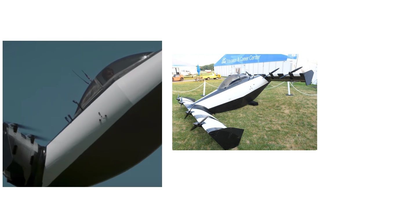

Вы длину " плеч" видите ?..думаю , что это вообще- элевоны..
  Теперь Ваш комментарий стал ясен: с добавлением "..думаю , что это вообще- элевоны.."
  Это понятно, что они элевоны – виноват, я неаккуратно выразился.
  Но, даже если эти рули элевоны, то остается вопрос: почему они "спаренные", почему их 8(!), а не 4-е?
    И, кстати, сюда же еще вопрос. На фотографии ниже – типичный "переход" при взлете; это кадр 0.09  отсюда https://www.youtube.com/watch?v=jozITRIYLL4, что следует из деревьев фона. Из четырех элевонов мы видим три, но понятно, что  передний левый отклонен также как задний левый. То есть в этот момент элевоны работают как элероны, не создавая момента по тангажу.
   Вопрос: кроме крена влево относительно связанной оси Х, параллельной фюзеляжу, создают ли они ещё какой-то (существенный) момент?

Похоже у этого дурацкого Блэкфлая какие-то странные "двойные" элероны... Кто-нибудь, когда-нибудь что-то подобное встречал во всей остальной авиации?.. И для чего это может быть надо?.
Вероятно, что дело просто в конструтиве привода этих поверхностей:
Поскольку управление идёт не напрямую, а через процессоры,
то на эти "элероны-элевоны", нужны сервоприводы.
Скорей всего взяли авиамодельные сервы - из числа наиболее мощных в линейке.
Но и их усилия было наверняка мало на цельную управляющую плоскость Блэкфлая (в очень больших авиамоделях, несколько серв приводящих одну рулевую поверхность - это обычное дело, но для этого нужен синхронизирующий модуль) , поэтому, предположительно, поставили две машинки, плоскость разделили на две, приводя каждую "половинку" отдельной машинкой.
В общем - обошлись без синхронизаторов машинок, плюс, получилось какое-никакое дублирование.

    Владимир! Спасибо за догадку: мне бы эта причина точно в голову не пришла. Вероятно Вы правы, и это самое естественное объяснение. Опять же, на их сайте среди факторов безопасности они говорят о двойном резервировании в канале элевонов.
   А я стал смотреть в сторону аэродинамики и придумал одно эксклюзивное свойство "двойных" элевонов, иначе не достигаемое.
   Дело в том, что TheRaven прав насчет  винтов: их момент инерции растет в 5-й степени от линейных размеров, а крутящий момент (при ограниченной звуком скорости лопастей) – лишь в 3-й, то есть, как он образно выразился "постоянная времени в уравнении регулирования"  растет в квадрате линейных размеров. А тогда, действительно, управлять поворотами через дифференциальную тягу, все время разгоняя или тормозя винты – "не есть гуд". Тягой винтов естественно управлять ускорением центра масс, а не вращением. И в отличие он обычных квадро- и мультикоптеров у Блэкфлая есть аэродинамические рули, которыми он активно работает и видно как сильно он их отклоняет.
    Соответственно, "хотелось бы" уметь рулить произвольно чисто рулями вокруг всех трех осей на всех трех режимах: висении, в переходе и в крейсере. Но у него а) – нету килей в струе винтов, а б) – на переходных режимах (которые длятся до 80 км/ч (у Оспри до 180-ти)) у него управляемый элеронами момент по крену относительно скоростной оси Х неизбежно совмещен с "неправильным" моментом по курсу, – из-за того, что крылья и обдуваемых их суммарный поток на переходе расположены под большим углом к вектору скорости Ц.Т.
   Это наглядно видно на фотографии из "ответа 41" выше Вашего поста. Там аэродинамический момент крена влево неизбежно сопровождается моментом рысканья вправо. Это – нежелательная перекрестная связь: как от нее избавиться? Один способ – это, в ситуации как на фотографии, согласованно "прибавить" правые винты, чтоб равнодействующая [ch916]Тяги + [ch916]Подъемная на рулях имела чистый момент крена.
    А если "без винтов"? Аэро рули не могут создавать тягу вдоль профиля, но они могут создавать чистое торможение если их два – как интерцептор с закрылком. То есть, по идее, вместо "прибавки винтов" справа можно "включить торможение"  слева: в плане момента это равноценно. Правда при этом весь аппарат получит тормозной импульс, который, однако, будет "не страшен" – если инерции общей массы достаточно, чтобы успеть выправить крен, а потом потихоньку "добрать" всеми винтами вместе. "Страшно" – потерять ориентацию относительно вектора скорости, а не ее величину.
   Вот такие "академические фантазии"; скорее всего – чушь. К тому же, в ситуации на фотографии у Блэкфлая момент инерции по курсу (вокруг вертикальной оси) намного больше, чем по крену (вокруг фюзеляжа), и вращательный момент элеронов его "выставит" по крену влево заведомо раньше, чем он "сойдет с курса" вправо.
   Но представим ситуацию на висении. Крылья с винтами ориентированы вертикально. Нормальная аэродинамика элеронов его отлично крутит вокруг вертикальной оси, что ему и надо, чтоб выбрать куда разгоняться. А поворачивать вокруг горизонтальной оси при висении ему даром не нужно. Но чтобы не "завалиться" на бок, он должен уметь управлять этими наклонами:  как? – Или дифференцировано винтами справа-слева, или – включить торможение с одной стороны. Здесь на 1.10(https://youtu.be/Jcpq6XYYoY4?t=70 )мы видим как сильно он умеет отклонять рули – более 50°. Если он их отклонит "в противофазе", то струя наружного винта встретит серьезное препятствие.
   И, опять-таки чисто "академически": если сильно "не любить" электромоторы и делать Блэкфлай с поршневыми и валом по типу Бреге, то 8 рулей – это единственный путь (при ВФШ).  Или – кили в струе от винтов.
