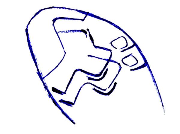

Всё-таки уверен, что сабж представляет тупичок, а не магистральное направление eVTOL.
Во-первых, гибриды перспективнее чисто аккумуляторных леталок.
Во-вторых, при массовой эксплуатации ожидаемы массовые несчастные случаи на земле. А именно, порубание зевак винтами.
В-третьих, напрягает, как он елозит брюхом по земле. Уже один этот нюанс создаёт имидж аттракциона, а не транспорта. Ему реально нужна инфраструктура в виде лужаек. Лично я предпочёл бы такому вертикальному взлёту возможность стартовать с разгона с пустынного участка дороги, не выходя за габариты 1 полосы движения.
В-четвёртых, с учётом сказанного выше (ограниченная дальность и потребность в инфраструктуре) эта вещь не добавляет человеку мобильности по сравнению с мотоциклом.
В-пятых, мотоциклетная компоновка кабины для таких аппаратов выглядит перспективнее, особенно с точки зрения "стекинга" при создании двух- трёместных:
Вывод: летающий мотоцикл перспективнее.
