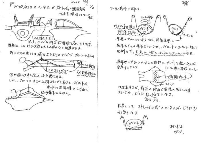

Ну коль уж фантазировать то до конца. Есть предложение в обще сидушкой управлять.  Пристегнулся к спинке наклон вперёд снижение отклонился назад в набор наклонился в сторону крен.
Привод элевонов веревками от тела пилота https://www.youtube.com/watch?v=yHifJXf3oIo
https://www.youtube.com/watch?v=JAobfMSX9dg

Отказался я от идеи боковой ручки , в моём варианте неудобно с ней садиться в кабинет..., да и если крепить внизу , то ноги придется поджимать влево , кривенько и несимметрично.
