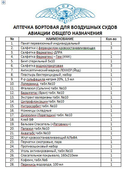

Кто знает состав бортовой мед.коробочки с красным крестом?
Или просто автоаптечку купить?
Может ФАП какой-нибудь есть?
До 2003 г. в аптечках ВВс был промедол в шприц-тюбиках (вроде-бы на гражданке он тоже присутствовал).
Сейчас за наличие на борту сильнодействующего обезбаливающего вещества можно и срок схлопотать?

Вот омнопон содержит морфин, кодеин, папаверин и т.п., т.е. является наркотическим анальгетикам, а промедол относится к транквелизаторам, миорелаксантам и оказывает седативное действие, но более слабое, поэтому изъят из производства. Даже не стоит искать. Сейчас в качестве обезболивающих используются противовоспалительные нестероидные средства типа пенталгина и ему подобных. В авиационной аптечке в качестве обезболивающих - анальгин и баралгин.
Коллеги, разрешите с Вами НЕ согласиться! :IMHO
Аптечка должна выполнять ряд функций:
- Обезболивающие и кровоостанавливающие препараты и приспособления
- Препараты от диареи, и спазмов желудка
- Препараты для глаз
- препараты от морской болезни
( и далее на вкус и цвет)
Наличие в аптечке только одного жгута и промедола, это поверьте мне на слово, от непонимания сложности и многогранности вопроса, и отсутствия опыта.

Как раз в начале сезона пересматриваю аптечку... Полезные замечания от Slavomysl.
Мы собирали вот такие аптечки:
    68,5 КБ · Просмотры: 248
Сульфацил натрия пойдет за стерильную воду. Не пренебрегайте им. Гидрокортизоновая мазь тоже будет не лишней. И пару пластинок Казанского розового ибупрофена. От зубной, головной боли, в т.ч. похмельной.
