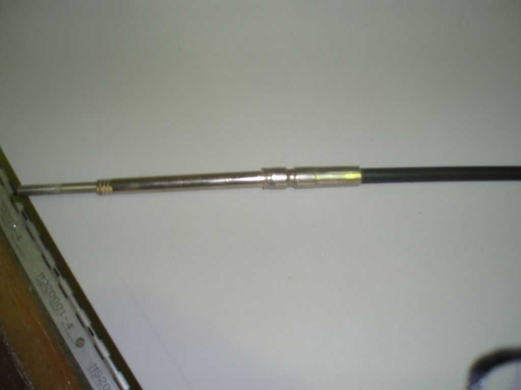

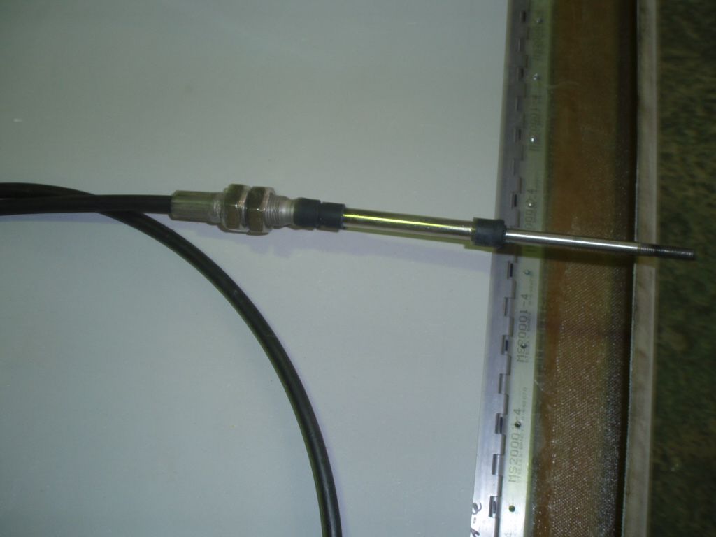

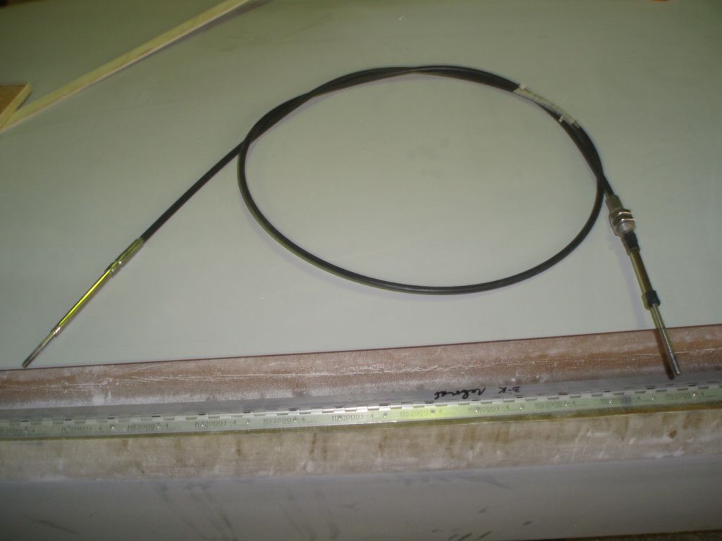

В Набережных Челнах нашлась фирма, делают под любую длину. Диаметр сердечника 4,6мм, витой из углеродистой стали, максимальное рабочее тянущее усилие 177кг, максимально рабочее толкающее усилие 75кг, резьба под наконечники М8. Из нержавейки пока не делают - спроса нет. У кого какие соображения?...

Нужны будут боудены такого типа, диаметр наконечников от 8мм до 10мм(наши сейчас дюймовые. Ход около 80-100мм. Длина их тоже разная, несколько метров каждый(точную длину уточню).

Ваши троса очень похожи на морские ( для управления поворотом двигателя)
