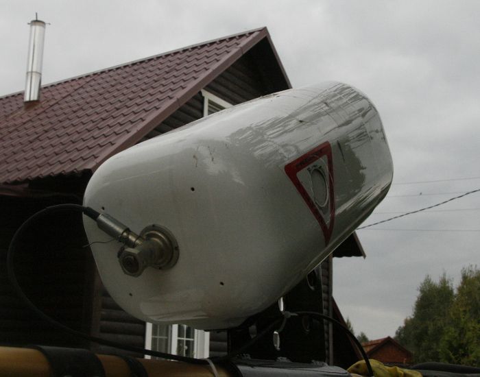

Молчат пользователи. И это к счастью. Но судя по внешнему виду устройства ход троса 20-80 мм.

раз было разбирал.  но давно. по памяти вилочка- фиксатор там совсем короткая- мм10.
Да,так и есть. Но сначала выбирается слабина,которая специально заложена в конструкцию. Сначала, нажав на кнопку ручки нужно снять её с "предохранителя" и она будет болтаться,сколько останется тянуть до выстрела-зависит от длины троса,но не больше 80мм.
@ Ротор
Кстати, вывод троса системы,что на фото,можно повернуть на 45 град. для лучшей укладки троса.Ослабив тонкую контргайку. Меня Каюмыч не столь давно консультировал на сей счёт.  🙂
