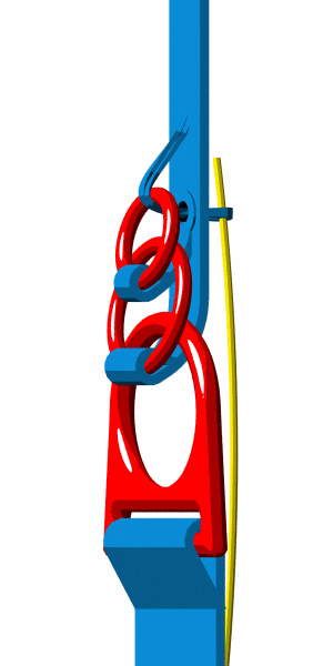

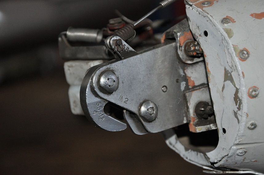

надо через Тада по польским клубам поискать штатный сокатовский механизм или на крайний случай импортозаместить эту конструкцию,ничего там сложного нет..

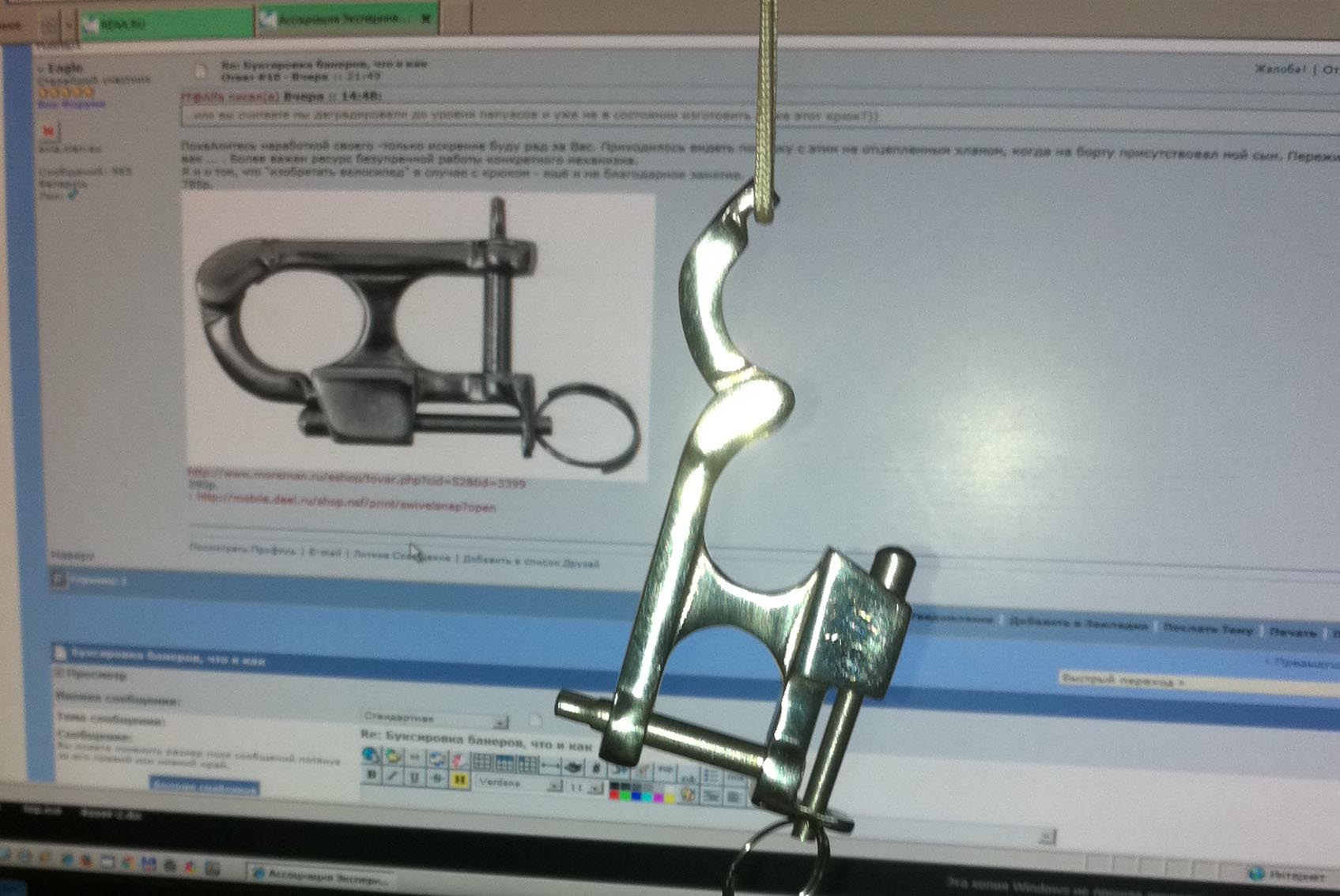

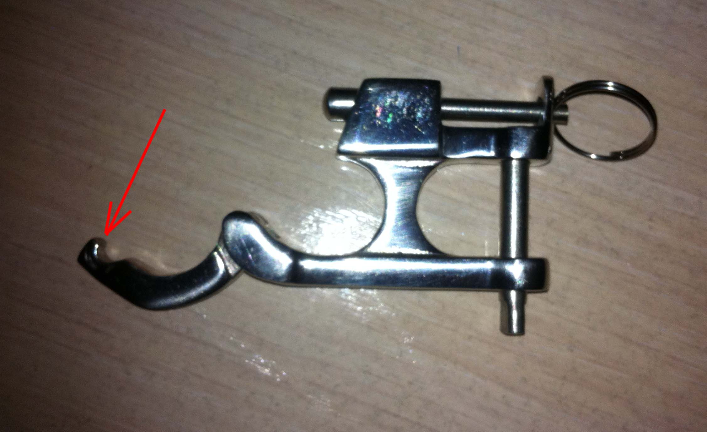

Я "забраковал" этот замок как только взял его в руки. Нет никакой гарантии что фал отцепится, а не повиснет на этом крючке. Что хорошо для воднолыжника - буксировщику банеров беда.

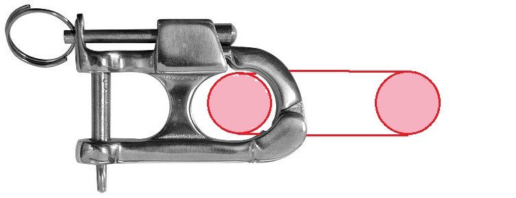

Не зацепиться, если сделать кольцо побольше.
Этот замок видимо рассчитан на тонну нагрузки. "Крючок" можно просто спилить, нет? В механизме раскрытия разве он участвует?

...подойдите к парашютистам и спросите у них как устроена отцепка парашюта.  😉 (Устроена она предельно просто, отказы парашютной отцепки равны нулю! Воспроизвести сей шедевр можно в поле на коленке) Можно даже обойтись без металлических колец используя только 1 чеку и трос дайнема 5 мм. (как сделать тоже спросите у парашютистов) Вам остается прокинуть боуден до кабины и вуаля. И помните лучшее враг хорошего.
Вот именно то что на анимации выше и является самым простым выходом из положения и, к стати, самым надежным. У парашютистов подобные замки на отцепке чрабатывают по факту в 100 % случаев. И подобный замок можно найти готоаый, заводского изготовления
