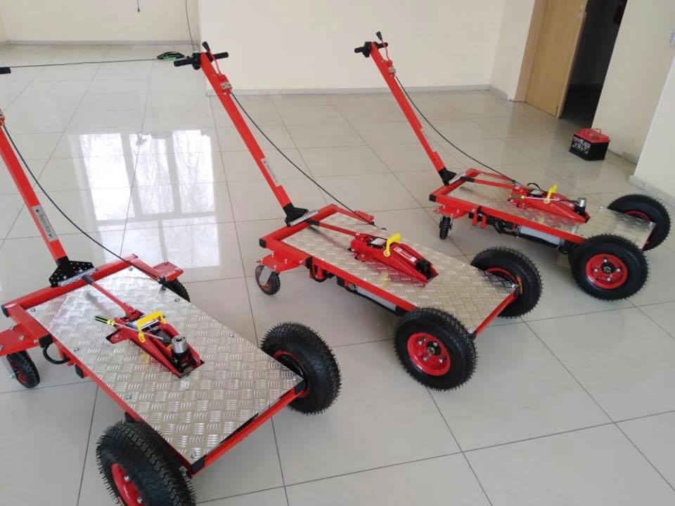

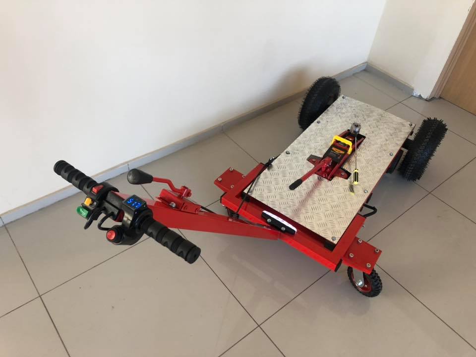

Изготавливаем буксировочные тележки для вертолетов и самолетов
Для следующих ВС:
- вертолеты Robinson R22/44/66;
- самолеты Л42/44 (лодка);
всегда есть готовое решение или изготовим на заказ под Ваши требования!

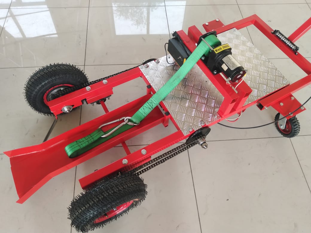

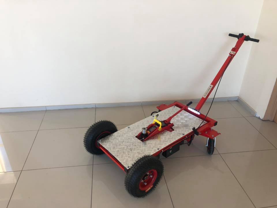

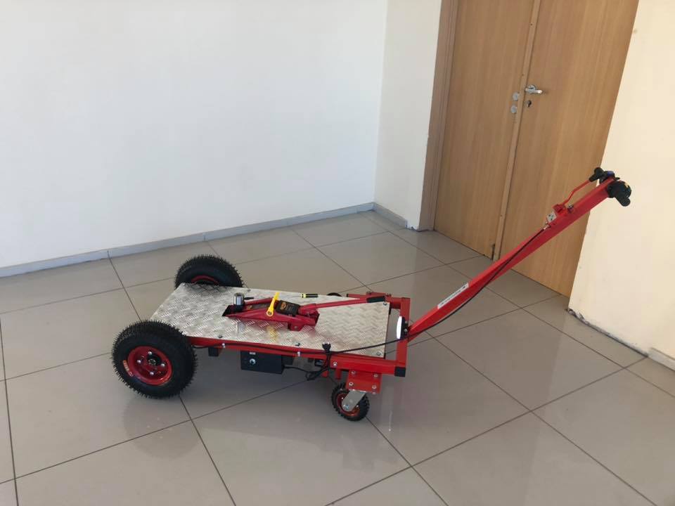

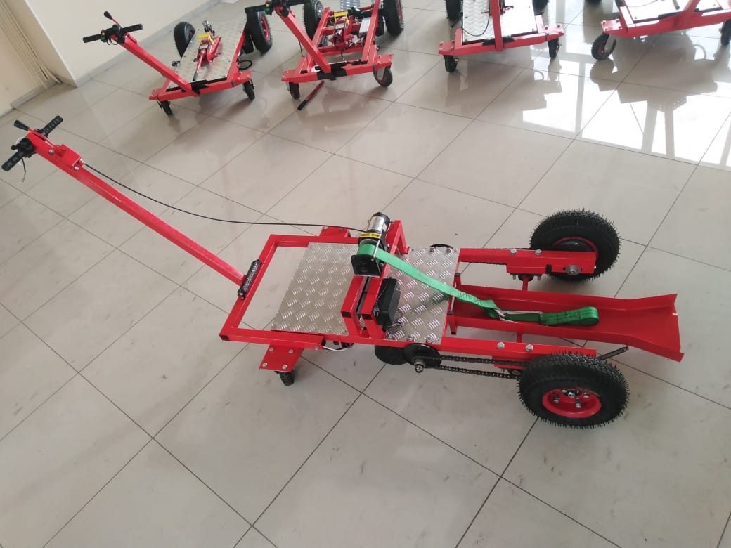

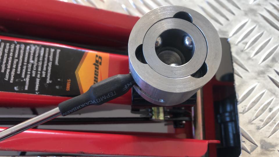

Отличительные особенности буксировочной тележки:
- привод на два пневматических колеса на основе бездифференциального мост-редуктора (по желанию заказчика можем установить дифференнциал),
- нет велосипедных цепей, велосипедных звездочек, и тд - настоящий мост с полуосями и 3х/4х-шпилечным креплением колес, как на автомобиле;
- силовая установка на базе 48в 1000вт трехфазного асинхронного безщеточного электродвигателя обеспечивает избыточную мощность;
- редуктор с переключаемыми на ручке управления пониженной и повышенной "скоростями" увеличивает эту мощность с коэффициентами редукции 1:40/1:100 соответственно;

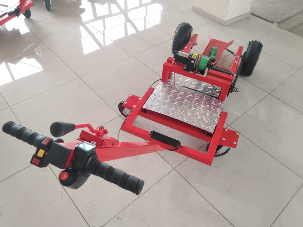

- высокоинтеллектуальный электронный контроллер управляет электродвигателем, обеспечивая выбор направления движения, плавность старта, набор/снижение скорости,
электрический тормоз, круиз-контроль выбранной скорости;
- изменение скорости движения в широком пределе при помощи "курка газа";
- зарядное смарт-устройство (на борту) обеспечивает заряд бортовых аккумуляторов, автоматически отключится при достижении полного заряда батарей и будет поддерживать их;
- гидравлический подъемник (по желанию заказчика может быть установлен электромеханический с видеокамерой контроля прицеливания) оснащен механизмом стандартного захвата "на шар" с цанговым предохранительным механизмом, препятствующим случайному расцеплению;
- светодиодная фара для буксировки в сумерках;
Стоимость в указанной комплектации составляет 120т.р. (возможна оплата по безналичному расчету)
Отправляем по РФ и СНГ;
Срок гарантии 2 года
Всегда есть готовые на складе или изготовим в течение 2-х недельного срока.
