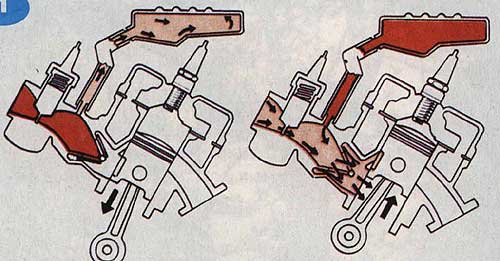

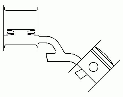

ЧТО ЭТО ЗА "ПРИБАМБАС"? И КАКАЯ ОТ НЕГО ПОЛЬЗА (РАСХОД,ПРБАВКА МОЩНОСТИ)?. КАК ВИДНО ИЗ РОЛИКОВ,- ПРИМЕНЯЕТСЯ ТОЛЬКО НА 2х ТАКТНИКАХ?
Не ресивер ли это на впуске ,  для выравнивание давления смеси?
Это  конечно  не  вундэр  ваффэ  ...  Но  вещица  скорее  полезная  чем  вредная...
Бывает  с  вариантами  исполнения...
Например :
http://vasiliys.chat.ru/offers_8.htm
или :
YEIS - резонансный наддув "по-ямаховски"
Не ресивер ли это на впуске ,для выравнивание давления смеси?
На 4-х тактниках этот девайс используется для снижения шума впускной системы, особенно это актуально при работе дизельного двигателя.
