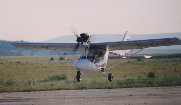

По многочисленным просьбам,решил открыть отдельную ветку по самолету ДАР-23.К тому же , на подходе очень интересное его продолжение.

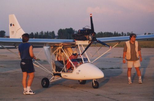

Самолет создан болгарским конструктором Тони Илиевым.Тони родился и долгое время прожил в СССР , первый его язык был русский.Он рано начал интересоваться авиацией и много подчерпнул от "нашей" школы конструирования . Он является одним из авторитеных и опытных в Европе специалистов по проектированию и постройке цельнометаллических самолетов.

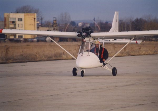

Основная идея заключалась в создании двухместного  самолета с двигателем мощностью 50 л.с. с хорошими взлетно-посадочными характеристиками. Была применена схема с тянущим ,расположенным на верхней балке , двигателем ,цельнометаллическим крылом и опернием.Балка представляет собой клепанную конструкцию квадратного сечения.Крыло-однолонжеронное,оснащенное элеронами и закрылками на три положения.

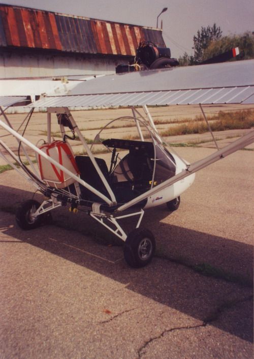

Профиль крыла-NACA 43015. Размах 8.7м,хорда 1.35м. С двигателем Ротакс-503 самолет весит 190 кг пустой ,а максимальный взлетный вес-390кг.
На первых самолетах кабина была открытой,потом ставились дутые двери и на некоторых самолетах задние трубы тележки-фюзеляжа закрывались обтекателем.

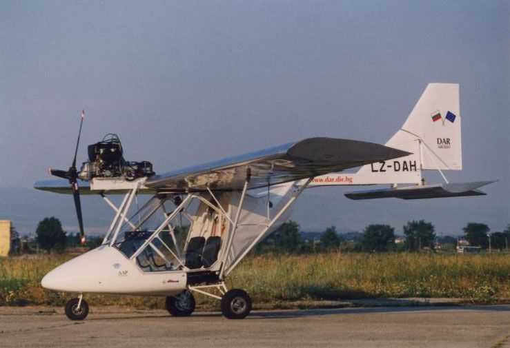

Крыло оказалось удачное по конструкции и было применено после на самолете ДАР-21.Основа фюзеляжа-сварная плоская рама и дюралевые трубы.Аммортизация-резиновый шнур.

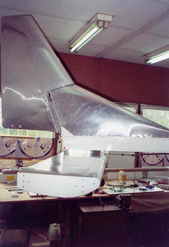

А крылья складываются или только отстыковываются?Можно узлы крепления стабилизатора отдельно сфоткать?

Вот пока нашел такое фото крепления.Крылья не складываются.

Володя ! Сечение 30*30*1.2 , была и Сталь20 и нержавейка.Буквально пару недель назад ставил на ремонт ДАР-23 с номером 002. Налет не ясный,но последние 5 лет он с грунта летал каждое лето в колхозе 🙂 Дефромаций нет. Единственно-мужики сразу сделали переднее колесо с аммортизацией (думаю,ты в курсе почему).

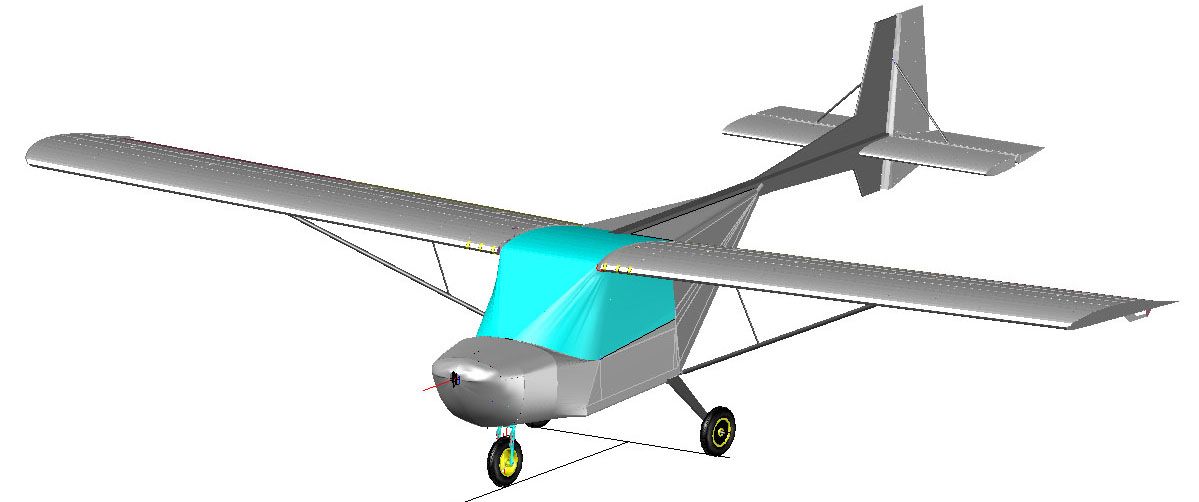

А еще после выхода СОЛО очень многие просили сделать двухместный его вариант.
В общем,было совмещены многие решения,примененные в СОЛО и Дар-23. И спроектирован НОВЫЙ самолет,специально для Российского рынка.Рабочее название было уже давно.И все совпадения случайны. 😎
Вот такой ДАР "ПРИОРА".Выносим на обозрение новый проект.

Здорово ,было бы,услышать: в 21-м плохо то что... и вот это не получилось...а вот тут можно доработать.... Кто сказал,что у Пайпера в России перспектив больше?В ультралайт помещается? Просто дело времени , когда народ кошельком поймет разницу в кг.
Авто ВАЗ зарегистрировали имя Приора толко как модел автомобиля производство Авто ВАЗ.
Однако ДАР-23 продается в САЩ как Прио и имя Приора пришло как нормалное продолжение.
Как ДАР-23 так и Приора задумана как бюджетной масовой Самолет.
Посколко люди спрашивают об ДАР-21 - тот самолет уже давно в истории, Но идея об целометалического тандема остала и думаю очен скоро увидете чтото новое на ето тему.
