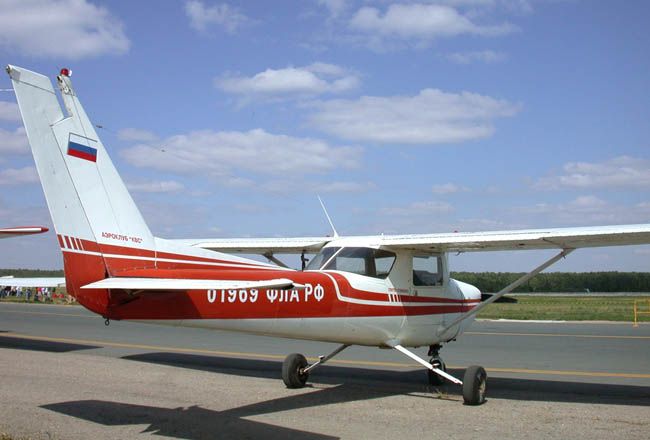

Это похоже Цессна 152 (французская Reims?)
Домодедово 2002
    35,9 КБ · Просмотры: 308
Уточнение - это 150-я Цессна. Собранные на заводе Reims они именовались F-150.
Конкретно этот экземпляр в 2002 году принадлежал сестрам Светлосановым (младшенькой как я понял) из клуба КВС. Тогда он только-что был перекрашен и обновлены некоторые элементы салона. В остальном состояние среднее.
На этом борту летом того года я отлетывал в КВСе на фла-шное дополнение к свежеполученному usppl.
Cessna model 150L SN 74375 N 19375 1973 г.выпуска.

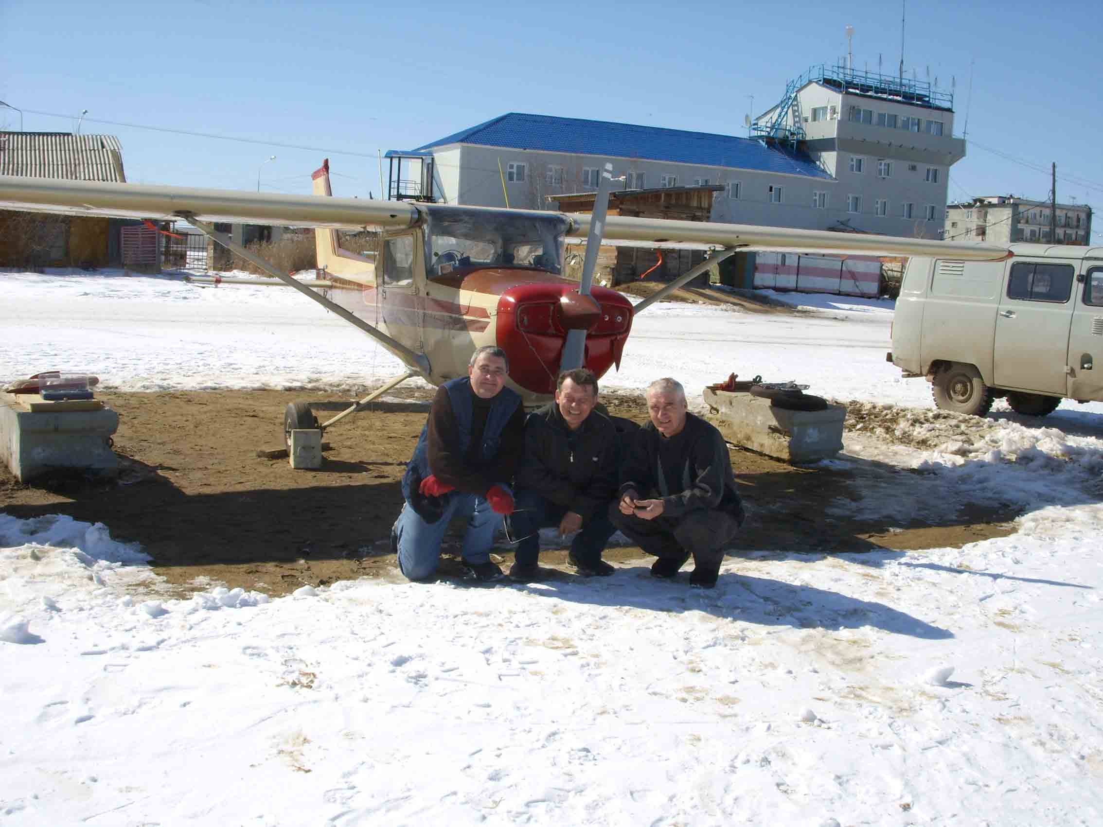

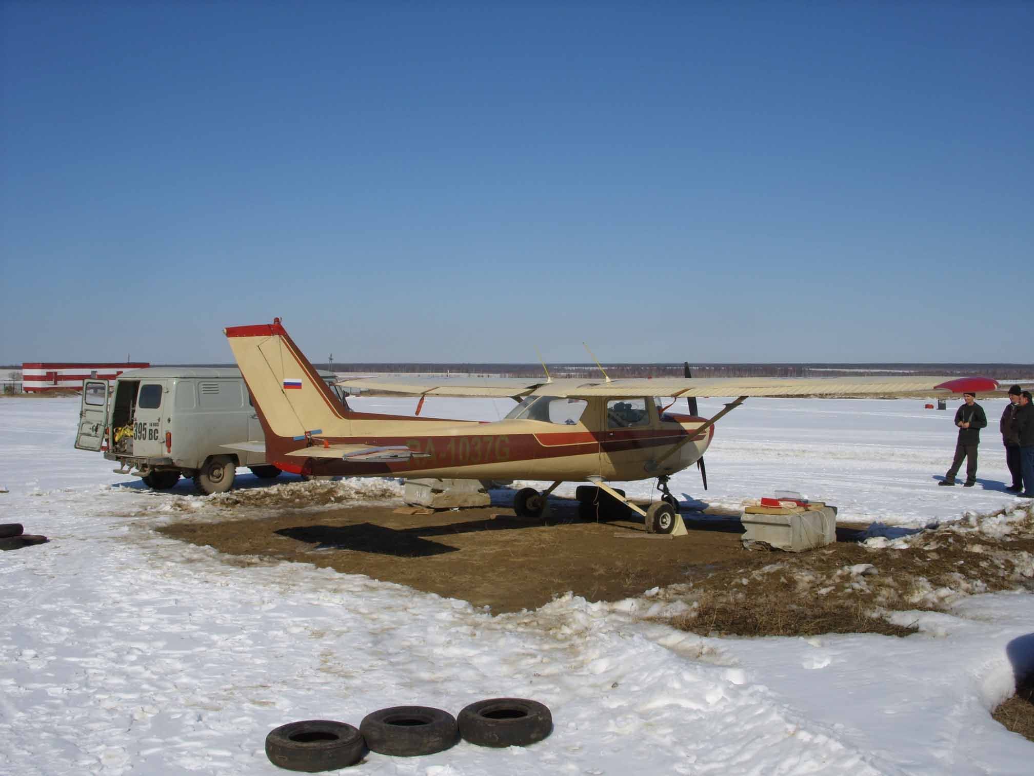

Теперь он у нас - это аэродром Маган (р-н Якутска).Вчера состыковали крыло. Капиталили с 5 декабря. Сделали своими руками, как смогли, что годен к эксплуатации - не сомневаемся.
В каком состоянии мы его получили, лучше не показывать.
Мы выражаем глубокую благодарность конструктору и его коллегам за подход к делу. Сконструировано все настолько просто, доходчиво и надежно!!Короче....все для человека.
Купили у Питерских, у кого, писать не буду, скажу одно - рано этому человеку заниматься продажей ВС. Нет ни мануалов родных ни формуляров и др родной документации. Знаем одно, поработала машина по полной программе, на моточасах 8 тысяч с копейками, сомневаюсь, что не скрутили.
Хотел бы узнать историю этого одногодка( мы с ним в одно время начали производственную деятельность. Я выпускник БЛУ ГА 1973г.) Может кто нибудь из наших форумчан поможет мне и найдет послужной список этого самолета - ветерана. Сейчас это возможно.

@ makenroy
"зарядите" в ГУГЛ -поисковик его бортовой номер и найдёте по нему всю его историю практически даже данные по налёту. А по РЛЭ постараюсь помочь но только не скорее чем через пару недель
Понял Геннадий, за совет спасибо. РЛЭ, РТО, РТЭ. все уже сделал, формуляры - дубликаты на приборы тоже, формуляр самолета и двигателя - все скинули. Благодарность Андрею Иванову.

-- Преклоняю голову перед трудом и мастерством, молодцы...Посмотрите на вторую фотку, мне кажется, что с красной окраской капота красные заглушки не самый лучший вариант, может сделать их с ярко желтыми полосами, или как осиная раскраска- черные и желтые полосы ? Просто нет сомнения в вашем профессионализме, но в авиации случается всякое ( и Л-39 заглушками стрелял на 70 метров...прикольно блин )

Поздравляю с приобретением! На самом деле это хорошо, что Вы его весь перебрали, теперь, почувствовав вашу заботу и любовь, этот самолет вас никогда не подведет!

Просто удивляемся - сейчас в магазинах, даже нашего города, можно найти все необходимое для восстановления, ремонта, постройки. Таким образом заменили все на носовой стойке, поменяли подшипники в генераторе, аммортизационные подушки в мотораме и т.д и т.п. Довели до состояния, когда можно приглашать экспертов.

По окраске заглушек ВНА - спасибо, принимается.

На этом самолете я совершил свой первый самостоятельный вылет в Мячково 7 ноября 2001 г. Очень рад, что машина попала в хорошие руки и будет жить дальше. Удачи в полетах!
По топливной системе:
Проверили на герметичность уже на аэродроме - потек пр. бак в районе штуцера топливной магистрали. Стенка бака 1мм, пришлось накладку варить по контуру.
Дренажную трубку вывели из кабины через технологическое отверстие в потолке. Поставили однострелочный прибор замера ТГЦ - по стариковски.
Вы какой ВС имеете ввиду?
Тот, который 01969 (на верхнем фото в ветке). Думал, именно он к Вам и попал. Прочитал внимательнее Ваш первый пост и понял, что Ваш самолет - другой. Радость по поводу того, что Ваш борт в хороших руках и пожелания удачи, разумеется, остаются.

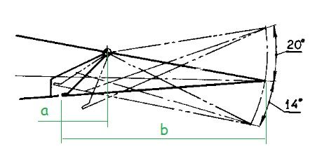

ребята,
подскажите пжслст углы отклонения элерона и величину осевой компенсации a/b для c-152
будет шикарно в случае цитаты из ТО или РЭ
