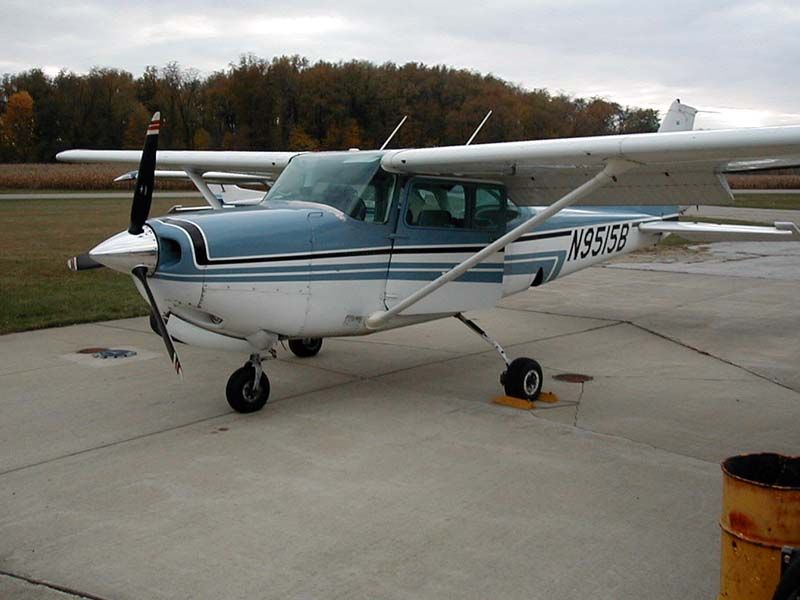

Доброго времени суток! Хотелось бы услышать отзывы об этом самолете.Как переваривает посадки и взлеты с грунта,про плюсы и минусы данной модели.

С-172RG прост в пилотировании и эксплуотации. Сделан в основном для УТ полетов, как переходной этап обучения с первоночальных полетов на С-172, к полетам на самолетах с более сложными системами. В основном используется для подготовки комерческих пилотов. Убирающееся шасси и ВИШ, большой прибавки скорости не дают, но тренируют пилота к процедурам полетов на сложных самолетах.
Взлет и посадка на грунт возможны, но на хорошо подготовленный

Слабое место - убирающиеся шасси, дороги в обслуживании, приличный риск не выпуска, съедают и так небольшую полезную нагрузку, очень чуствительны к плохим (грунтовым) площадкам.
Оьясните для чего Вам самолет, так проще обсуждать, чем отвечать на не очень конкретные вопросы.

Да никаких болячек. Cамолет как самолет. Oтлично летает, прощает много ошибок. В общем, почти как обычная С-172. Немного тяжелее, чуть быстрее и посложнее по системам. Что очень хорошо, для перехода на более сложные машины.
В прочем Piper сделал тоже самое, PA-28 и PA-28R.

Присматриваюсь к данному типу в целях приобретения.Про шасси спасибо, они и вызывают сомнения в эксплуатации.

Если летать вокруг аэродрома с парой друзей, то лучше всего С172 классика, с винтом постоянного шага, не убираемыми шасси и т.д., дабы минимизировать расходы на запчасти и обслуживание.
Если летать далеко на рыбалку или в гости, опять таки с друзьями то лучше классическая С182, уже сложнее с ВИШ и чуть дороже в обслуживании. Зато, например, С182Р 72-76 годов выпуска очень простая в обслуживании, карбюратор без бензонасосов и автомобильный бензин и т.д. Кстати скорость приличная до 250 км/ч в крейсере.
Если нужны шик, комфорт и скорость то лучше  С177, С182RG или вообще C210, но это уже 100LL и дополнительные расходы на обслуживание систем выпуска шасси и т.д. Все они однодвигательные с ВИШ и убираемыми шасси, так зачем покупать самую слабую (С172RG) и медленную когда проблемы в обслуживании те же.
Есть неистребимое желание купить мерседес по цене запорожца, но чаще всего получается купить запорожец и потом всем доказывать, что это мерседес.
Определитесь точнее в тех. задании, купить для чего?

Самолет существенно отличается от 172 без убираемых шасси , скоростью и экономичностью .220 км.ч -  с полной загрузкой режим : надув 18 обороты   2250 на самом горячем цилиндре Т выхлопа не превышает 1400 градусов 900 метров  расход 25 л.ч. ,одной заправке от Москвы до Питера около Питера повисеть 1 час на скорости 190 км.ч. расход при этом меньше 20  л .ч.( погоду ждали зима 2января 2012 прогноз не оправдался ( вернее оправдался с опозданием на 3 часа)аэродром закрыт по погоде нижний край 50м снег с дождем а на 800 солнце и миллион на миллион)и  обратно в Ватулино , но уже не экономя топливо 260 км.ч. расход уже под 40 л. ч. Зимой короткий световой день.
Шасси конечно понежнее чем неубираемые , но Ватулинский грунт переносят, а это говорит о многом .
Прост в пилотировании , как любая 172. Если летать на рыбалку , то летать надо на лодке на Л-42 .
Не так опасно , не выпустить шасси при посадке на грунт , как выпустить при посадке на воду( заповедь гидролетчика ;D)
172rg   один из самых дешевых вариантов из перечисленных выше , и по цене покупки и по эксплуатационным расходам.
Вот и резон для покупки , если цель летать 2 или 3 , в полете один сдвигает кресло и всем более чем просторно.
Кстати  летал на нескольких 182 с двигателем конти470    230 л.с. Не летят быстрее 230 на 900 метрах и  кушают около 40 даже в экономе ( хотя эксплуатировались на 100лл и двигатели имели реальный заводской ресурс)
По возможностям 182 лучше задать вопрос 502му ( режимы , скорости , дальность - лучше расскажет  тот , кто на данном типе летает)
