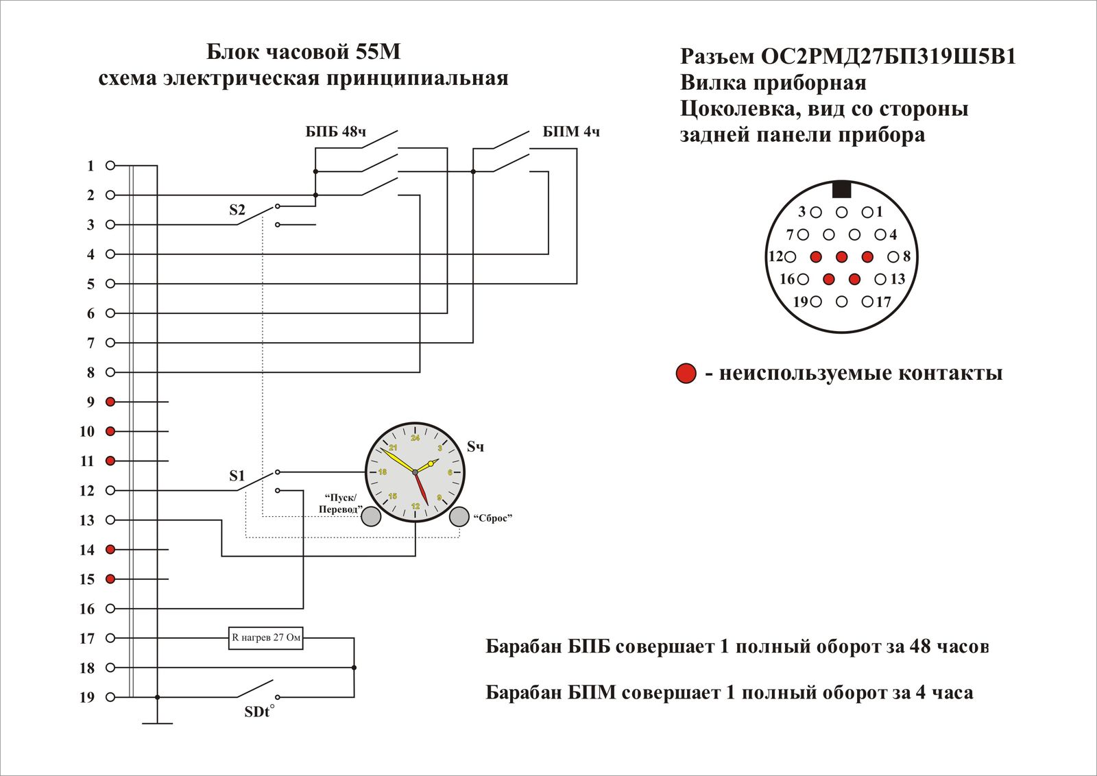

Часовой блок 55м
Если кому в ссылку ходить не хоцца )))
    128,6 КБ · Просмотры: 228
А теперь бы в знак благодарности, кто нибудь бы поделился разъемом на кабель для 55м. Он применяется на многих приборах, например АГБ-3, УМ-1. В Краснодаре их кто-то скупил :'(

Спасибо  RA4ADF, теперь у меня есть 5 приборных разъемов. (которые мне не нужны). Для тех, кто будет искать кабельный разьем, его маркировка: 2рмд27кпн19г5в1 прямой, или 2рмд27кун19г5в1 - угловой.
http://bak.ru/products/search/2%F0%EC%E427%EA%EF%ED19%E35%E21
и о разъемах в целом: http://www.platan.ru/pdf/ec270.pdf

У меня-то не было возможности взглянуть на этот разъём, что называется "живьём".
Теперь появилась. Вижу "папу". Значит и "маму" ему найдём.
