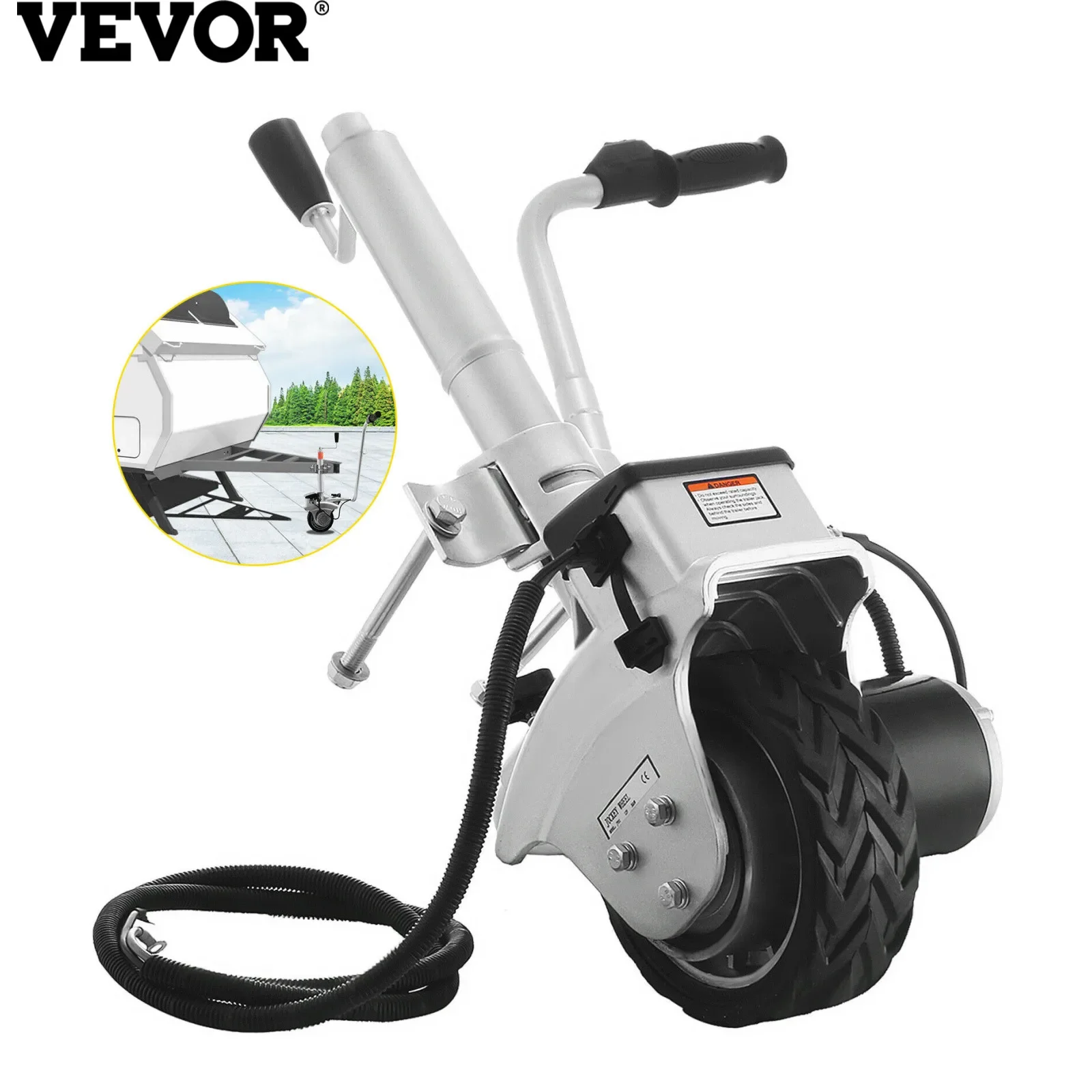

Вариант под ваши паунды …😀
18 760,05 руб. -19% | Электрическое моторизованное колесо Jockey 350 Вт 12 В, 2270 кг, грузоподъемность автомобиля, фургон, лодки, колесо, универсальный прицеп, пикап, силовой двигатель
Конечно же, это моторизированное колесо, а не то, что Вы подумали:D

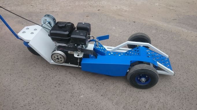

Специальные буксировщики для самолётов с задней стойкой не очень распространены, т.к. среднестатический тэйлдреггер сегодня это обычно клон суперкаба или, в крайнем случае, что-то типа Maule - лёгкий подкосный высокоплан, хвост которого без особого надрыва поднимает один человек.
В случае с Бивером, Дорнье или Хелио (как у тебя) всё немного сложнее, но варианты есть:
-относительно универсальный девайс от создателей Драго и Скрэппи. Больше всё-таки подходит для небольших самолётов.
-более серьёзная техника
На Хелио мало того, что на заднюю стойку приходится слишком много веса, да ещё и само заднее колесо засунуто далеко под фюзеляж. Короче придётся постараться. 🙂
Очень напоминает. Переделанный гироскутер.

Вот тоже хорошая идея, вполне можно приспособить для заднего колеса. Но дорого.
Мне нравится это вариант. Надо попробовать . Пожалуй закажу на али.)
