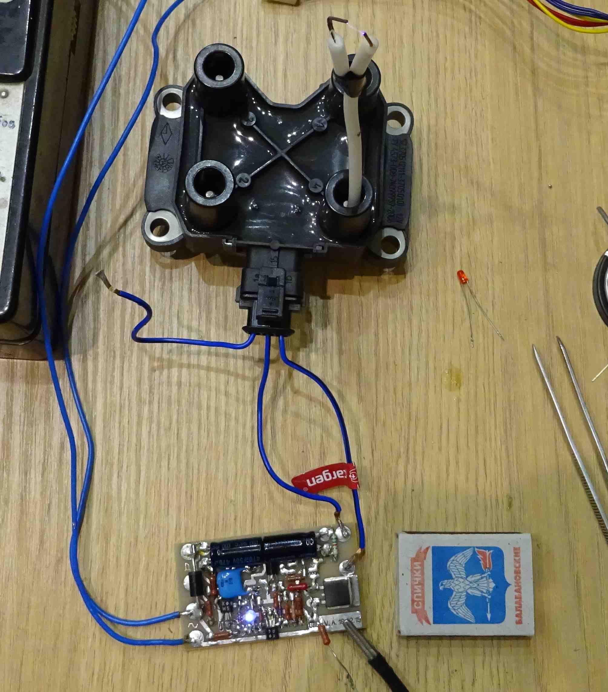

Проверил блок при питающем напряжении 50 вольт после соответствующей замены конденсаторов.
Начал греться транзистор, вроде бы не сильно, но явно нужно уменьшать длительность импульса. Транзистор  без теплоотвода.
Или ставить радиатор, что не желательно.
Внимательно осмотрел концы проводников в искровом промежутке, - появились скругления по окружности.
Похоже, что великовата энергия искры. Где-то читал, что при 12 вольтах длительность импульса должна быть 0,5 ms.
Тогда при 50 вольтах видимо будет достаточно 0,1 - 0,15 ms, а у меня 0,8 ms. Наверное многовато.
Опять переделка, а у меня готов чистовой вариант, правда пока не финишный.
Скоро выложу фото.
Пришлось полностью переделать схему
Немного перестарался с увеличением длительности импульсов на холостых оборотах. Простой заменой деталей изменить не удалось.

в первом варианте не удалось получить хорошую прямоугольность импульсов, управляющих выходным транзистором.
Я бы поставил нормальный драйвер полевика и перестал париться на эту тему. Я например, недавно применял IRS44273. Очень понравился , особенно размеры и выходной ток 1.5 А , в легкую продавливает любой затвор. :)
Мне просто не удалось подобрать драйвер, который смог бы работать от 4-х вольт питающего напряжения. А если выбирать, тогда уж лучше IR2125, он хоть и не такой дубовый, но на нем можно сформировать и сам импульс. Но и у него как у IRS44273 нижний предел напряжения 7 в. Можно конечно попробовать применить таймер NE555 с низкоомным выходом и нижним пределом по питанию 3 в, но "руки не дошли".  Для этого тоже нужно время. Однако несколько корпусов приготовил, скорее всего буду пробовать.

Это, кстати, тоже вариант. Два коммутатора из строя одновременно не выйдут, даже если и не очень надежные.
Сегодня гонял блок на 40 вольтах. Работает нормально. При бОльшем напряжении начинает подрабатывать защита по затвору у выходного транзистора. Работает, но греется. Простые меры борьбы с этим эффектом приводят к увеличению нижнего порога питающего напряжения с 4 до 7 - 8 вольт.
Думаю, что делать.

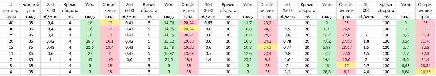

Углы опережения выделены жёлтым.
Это расчетные параметры сделанные на основе замеров длительности импульсов и приближенного интерполирования по предполагаемой кривой зависимости величины напряжения от оборотов (исходя из 40 в. при 7500 об/мин).
Реальные значения конечно будут отличаться.
Стабилизация параметрическая, поэтому имеется возможность изменения углов путем подбора элементов схемы.

Это уже что-то ,теперь на живом моторе надо открутить с замером  тяги желательно. Потом думать о герметике?
Я так и думаю, только вот где взять живой мотор. Нужно ведь выставить статор и в живую сделать замеры углов опережения. И очень может быть, что придётся корректировать опережение на разных оборотах.

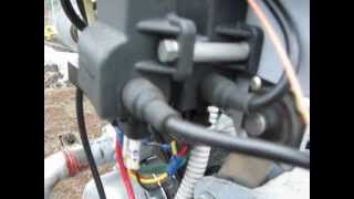

Что нет никого с РМЗ поблизости?
У наших дельтолётчиков точно нет. С паралетчиками мало общался, нужно навести справки. Ещё где-то в Воронеже был Арго с РМЗ-550. И есть КИТ-набор с мотором, а вот какой мотор не знаю.
В общем нужно поискать, может быть и есть у кого.

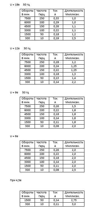

Спасибо за ссылку. Как раз обдумываю вариант схемы с накопительным конденсатором. Есть простая  схема преобразователя - стабилизатора с диапазоном входных напряжений 5 - 30 вольт. Можно попробовать увеличить верхний предел до 200 в. Тогда схема управления ключом даже несколько упростится.
