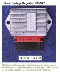

Может с опозданием , пару слов об  " Регуляторе Напряжения для Ротакс 912 , 914 , 916 ". Когда горит лампочка -это дело третье ! Если вникнуть в схему , приведённую выше Квадратовым - это по большому не регулятор напряжения , а регулятор зарядки аккумулятора . Его ни в коем случае нельзя применять без аккумулятора - попалите всё ! Заботьтесь так же и о хорошем контакте на клеммах АКБ .В "Руководстве ... " об этом жирным шрифтом написано, но многие пропускают мимо глаз...
kvadratov
На  тему  регулятора  -  там  вроде  как  измерительная  клемма " С " -  получает  контролируемое  напряжение  с  аккумулятора...  На  общей  схеме  параллельно  с  АКБ  предусмотрен  достаточно  большой  конденсатор.  Кстати  его  я  поставил  бы  от  греха  -  с  бОльшим  запасом  по  напряжению.  К  примеру  на  75  вольт.  Конденсатор  должен  спасти  дело  если  отвалится  клемма  АКБ...  Но  лучше  конечно  если  АКБ  будет  в  порядке  и  контакт  не  нарушится.
В  общем  это  особенности  свойственные  регуляторам / выпрямителям  шунтирующего  типа  от  многих  снегоходов  -  катеров - мотоциклов  и т. п.
Ещё  маленькое  замечание  -  если  постоянно  включена  некоторая  нагрузка  -  типа  фары...  Тогда  регулятору  напряжения  легче  жить  на  свете.  Он  меньше  греется.  Безусловно  -  регулятор  рассчитан  на  токи  короткого  замыкания  генератора. Но  если  его  тепловой  режим  можно  немного  облегчить  включив  фару  -  отчего  бы  так  и  не  поступить ?
Чтобы  не  прощёлкать  заряд  АКБ - желательно  иметь  на  борту  вольтметр.  Это  прибор  намного  более  информативный  чем  ламплчка.  А  весят  многие  вольтметры  -  сущие  пустяки.  Зато  съэкономите  на  аккумуляторе  который  проживёт  подольше. Вольтметр  окупится.

Натемурегулятора-тамвродекакизмерительнаяклемма " С " -получаетконтролируемоенапряжениесаккумулятора...
Вобщем - то да ! Контролирует напряжение на АКБ - т.е. степень его зарядки . Не согласен что это Регулятор  шунтирующего типа - это совсем не так .  Данный Регулятор или заряжает АКБ или нет , но он не шунтирует Генератор. Он или подключает АКБ к Генератору или нет . Это , в плане теплоотвода от регулирующего элемента огромный плюс ! А вот в безопасности потребителей от перенапряжения - огромный минус ...... Отвалилась клемма АКБ или окислилась - для регулятора АКБ не заряжен и он как всегда прёт в нагрузку всё что может выдать на данных оборотах Гена ( на 5500 об/мин - 250 Вт согласно Рководства... ). Это для нагрузки 1 Вт  ( столько примерно потребляет GPS или Р/ст в режиме приёма ) -  189, 7 Вольта !!! .  Именно по этому я и заострил внимание эксплуатантов Ротакс 912 и его собратьев на подводных камнях спрятанных за оч-ч-чень не маленькой суммой их стоимости.... У более дешевых Ротакс 503 и 582 шунтирующие регуляторы имеющие КПД на порядок ниже ни когда не позволят напряжению ни на своём входе ни на выходе превысить 14 Вольт.Они мне очень не нравятся в плане КПД , но в плане надёжности и простоты- лучше вроде ни чего нет.
Простота схемного решения-повышенная надёжность устройства ! Надёжность для нас самое главное и при таком надёжном  ( а он без сомнения очень надёжный )"Регуляторе напряжения " как у 912 & C нужно не терять бдительности при ТО и почаще проверять качество контактов АКБ  !

kvadratov
Точно !  Чтото  я  зарапартовался.
А  регулятор  однако  правда  не  шунтирующий  :
http://www.reaa.ru/yabbfiles/Attachments/reguljator__vyprjamitel___dukati.JPG
Ну  а  на  тему  -  кто  надёжнее -  чтото  я  сомневаюсь - кто..
Если  сравнивать  к  примру  такие  варианты :
Не  шунтирующий :
«Ducati  Voltage Regulator  965-347  for  Rotax 912 -914.»
И  шунтирующий ( к  примеру ) :
Regulator # 264 870  :
http://www.ultralightnews.ca/charging_uslk/charging_system.htm
При  сравнении -  мне  кажется  что  это  приборы  весьма  хорошего  качества  и  примерно  паритетной  надёжности.
Конечно  требуют  соблюдения  правил  грамотной  эксплуотации  -  но  в  прямых  косяках  не  замечен  ни  тот  ни  иной... Случаи  выхода  из  строя  -  бывают.  Но  достаточно  редко.  И  обычно  не  просто  так...
