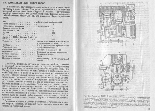

Фигово  не  знать  основных  книг  по  2 Т  моторам  и  делать  проект  в  слепую...
Ротакса  там  нет.  Однако  ознакомиться  стоит :
«Двухтактные карбюраторные двигатели внутреннего сгорания. Книга»
Сканы книги по ссылке :
http://foto.inbox.lv/modotom/dv_karb
Одна  из  страничек  книги :
http://content0-foto.inbox.lv/albums/m/modotom/dv_karb/dvs014015.jpg
Это  конечно  не  Ротакс  а  Буран  -  и  не  водяной  а  воздушный...  Но  тоже  кое  что.
Там  ещё  много  чего  есть...  Книга  вообще  серьёзная.

Картинка  странички  с  бураном  не  открылась  из  забугорного  сайта...  Вставлю  просто  так  в  малом  размере...  Вам  ведь  чтото  подобное  нужно  начертить.
