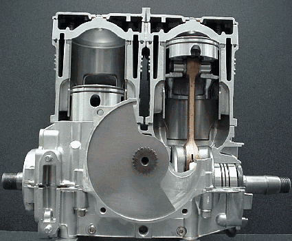

В качестве бонуса - картиночка с мотором конструктивно подобным Ротоксу 582.

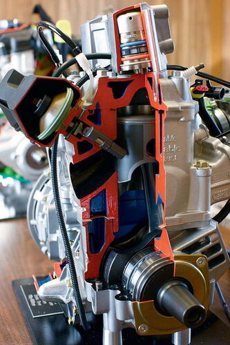

И картинка с частичным разрезом снегоходного Ротакса - которая может быть интересна при черчении чертежа. Понятно что там есть отличия и есть системы клапана на выпуске и агрегат впрыска. Но есть и ряд одинаковых моментов.
