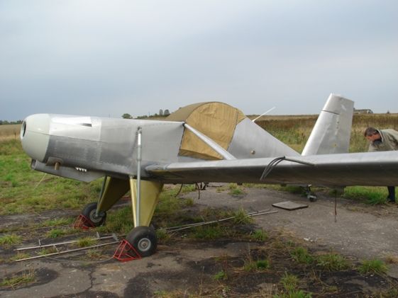

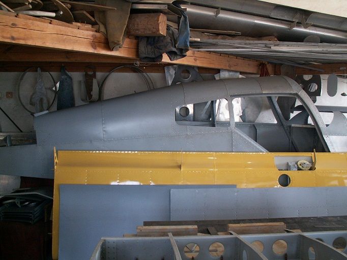

Интересные сельхозники строит Олег Остросаблин в Воронеже.
Посмотрите для общего развития Федора Шаляпина (где то в торговле его по моему продавали за недорого). По словам разработчиков проектировали его именно под химию. Ни чего не могу сказать ни про конструкцию, ни про что нить еще, могу только с создателями познакомить. Находиться в Питере.
