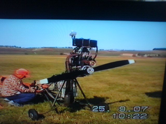

Чертижи винтов                      к Бурану,Бурану-Авиа.2х лоп. деревянный моноблок. М-1:1. Вопросы в личку.
Буран и так слабенький, зачем же ему КПД снижать такой картинкой. А винты умельцы и сами строгнут.

картинка это типа для красоты ,пяток буранов излетал в хлам ,какой винт нужен бурану, знаю,могу предложить, и подсказать тоже ,побольше данных необходимо

Fly Cat ! Очень хорошие ссылки по технологии изготовления  винта.Одноко там нет конкретных размеров в мм,в плане, вида сбоку , и самой малости профилей сечений, мест их расположений,которые и создают конкретный винт с определёнными параметрами. Ваши ссылки,из МК дают представления о параметрах, обстрактного винта и поясняют что от чего зависит. Для изготовления винта конкретно для  Бурана, Бурана  Авиа     этого далеко не достаточно.   Сделать расчёт и получить по нему   чертёж не так просто.Для получения профиля одного сечения необходимо дать координаты  43 точек по X, yв,yн в мм до2х   знаков после,,  Таких сечений на лопасти 6-7.     Я предлагаю многок ратно выверенные чертежи в масштабе 1:1 ,бери кальку,накладывай на заготовку, делай разметку точек  для получения линий  носков ,задней кромки и сечений ,и по ним строгай уже по приведённой  Вами последовательности.Если всё выполнить точно ,исправный Буран даст115 кг в статике. По поводу оковки. По Хофману красиво,но с1991г на практике такой оковки не встречал. Если ошибаюсь поправте. Есть размеры для подъёмных и скоростных винтов. Делались винты из деревянного переклея, и из фанеры 10      до ф 1670 .мм с оклейкой.
