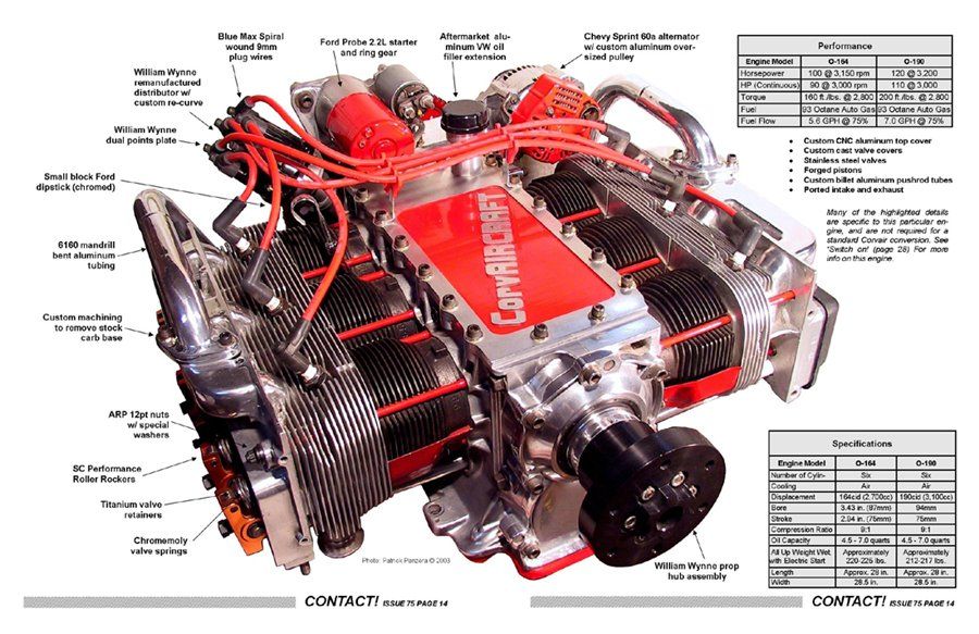

В результате всех этих танцев с бубнами, получается такой вот мотор, с удельной мощностью 1 л.с./кг, с энергозависимым одинарным зажиганием,но хоть без "мочи в голове".
    128,1 КБ · Просмотры: 102

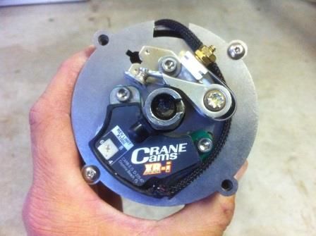

Про зажигание, я что-то не до конца понял, в чем фишка. Резервируются коммутаторы и катушки. Трамблер все равно один, свеча - одна.
Трамблер один только датчика два, и катушки и коммутатора два. Свеча одна, хотя некоторые две колхозят.  От трамблера требуется только крутиться. Конечно это не магнето, но и мотор не авиационный. Не стоит предъявлять особо жесткие требования. На японцах и этого не делают, но ведь летают
