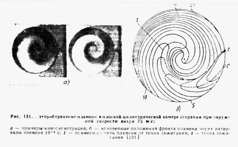

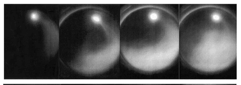

Я так понял вас смущает выделенный красным шрифтом текст?
Ну так вот,  в камере сгорания ДВС содержится топливоздушная смесь, после полного сгорания  или частичного сгорания смеси остается нагар. Большинство продуктов сгорания уходит через выхлопную систему, но небольшая часть в виде газов попадает в картер и в моторное масло. Частично сгоревшее топливо плохо растворяется в масле и поэтому является причиной образования лакового налета на внутренних металлических поверхностях двигателя(везде-где масло касается металла). Масло в присутствии кислорода и азота под воздействием температуры образует нерастворимые продукты окисления, которые со своей стороны дополнительно способствуют образованию отстоя и отложений.
Далее некотрых лиц смутило слово Вихрь. А вот и вихрь в обычной камере сгорания. А ведь еще еще и специальные камеры сгорания усиливающие вихрь.
